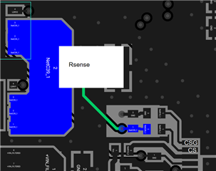

    我已经检查了布局、发现 Rsense 信号没有开尔文联络。
    这可能是我们问题的原因吗?
    我们尝试切断 PCB 连接并添加导线以实现更好的连接、但未能解决问题。

    您好、Romuald。
    您能否还共享原理图文件。
     Stefan
    您好、Romuald。
    注意:不要对功率级中的所有元件使用热性能。 这会增加额外的寄生电感、从而对功率级和性能产生负面影响。
    (在下面的列表项中、需要再次选中的项标记为粗体)
    • VCC 电容器、靠近引脚
    • AGND 和 PGND 连接在散热焊盘上
    • 散热焊盘中的过孔:散热焊盘可以获得更多过孔、从而更好地分配 LM5176的功率损耗
    • AGND 岛
       -> AGND 电源区域有助于避免干扰注入 AGND 相关组件
    • 与 CS/CSG 检测电阻 的开尔文连接- CSG 应使用专用导线来检测电阻、而不是通过接地平面
    • 与 ISNS+/-检测电阻器的开尔文连接(如果未使用、则短接至 GND)
    • HDRV1/SW1的小电流环路(该导线包围的区域应尽可能小、最好两者兼得)
    • HDRV2/SW2的小电流环路 (该导线包围的区域应尽可能小、最好两者兼得)
    • 接近 MOSFET 的输入电容器->没有看到任何输入电容器
    • 输出电容器接近 MOSFET
    • FB 分压器靠近 LM517x
    • 在输入和输出端添加一个100nF 电容器以进行 HF 噪声滤波
    PDF 链接:
    HTML 链接:
    有关布局的其他信息可在此处找到:
    (1)四开关降压/升压布局提示1:确定布局的关键器件
    (2)四开关降压/升压布局提示2:优化功率级的热环路
    (3)四开关降压/升压布局提示3:将差分检测线路与电源平面分离
    (4)四开关降压/升压布局提示4:栅极驱动和返回路径布线
     Stefan
