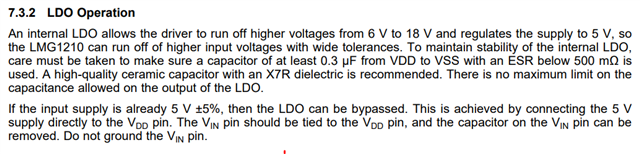

    如果使用内部 LDO、则 VIN 可以为6-18V。 如果绕过内部 LDO、VDD 可以是4.75-5.25V。 如果使用 VIN、则无需为 VDD 供电。
    Walter

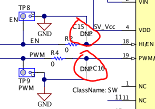

    我可以在 VIN 和 N 上施加5V 电压吗 C (未连接) VCC 引脚? 或者 VCC 也需要获得5V 电压?
    此外、除了降低输入范围和解决 LDO 问题外、您在原理图中是否看到了任何其他问题?
    否、由于内部 LDO 压降电压、VIN 必须为6V 或更高。 如果您具有稳定的5V 电源、则可以将5V 连接到 VDD、将 VIN 连接到 VDD。
    在原理图上、需要在 HB-HS 引脚之间放置一个电容器以实现自举运行。
    您原理图上的电容器似乎未连接。

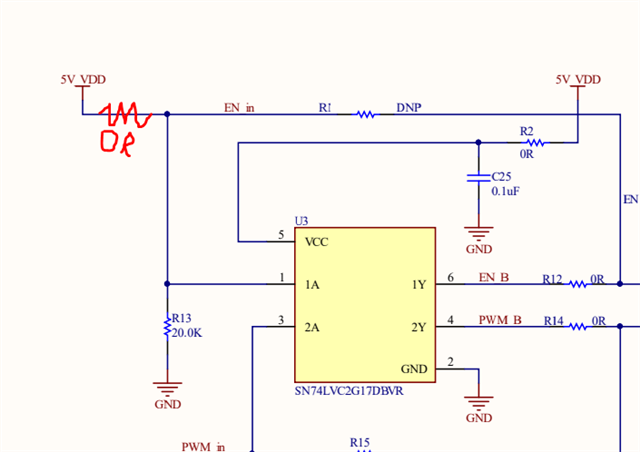

    此处是更新的原理图。 您能帮我评论一下吗? 此后、我们计划开始进行生产。
    谢谢你
    e2e.ti.com/.../Power-Amplifier.pdf
    我建议在5V_VDD 和 EN_IN 之间添加一个0欧姆电阻、以便在必要时断开网络。
      为了降低电感、应按此方向连接馈通电容器 C1和 C24。 自举二极管 BAT46WJ 的 额定电压仅为100V。 自举二极管反向电压需要高于150V 总线电压+裕度。 请选择电压更高的二极管。
    我还建议为输入滤波电容器添加空焊盘、以便在需要时使用它们。
    Walter
