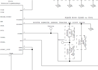

我的客户 Valeo 在其项目中使用 TPS62871-Q1。
 TPS62871电源 (Sch_01) 、补偿环路部分有两种接地方法。

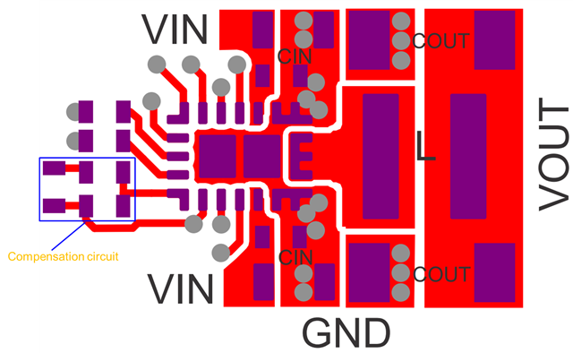

  • 补偿环路的 GND 直接连接到 IC 引脚2、而不会通过大接地平面。  (布局_01)
  • 添加了一些接地过孔、以将补偿网络 GND 连接到较低的大 接地平面、然后连接到 IC 的引脚2。  (布局_02)
您能帮助确认哪种方法更好吗?
通道:
布局1:
布局2:

    你好 Xiaowei、
    感谢您联系我们。
    补偿电路需要直接连接到 GOSNS 引脚。 因此、布局1是优化的布局。
    顺便说一下、这也显示在数据表中显示的建议布局中(请参阅下图)。
