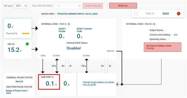

您能否调查以下问题?
我将 TI 默认配置文件和基本固件编程到 EVM 中。
配置文件: \f411_04_01_0005_ReleaseFiles\Example files\TPS25763D-Q1\Using I2C to MUX 中的 TPS25763DQ1_V8.03_60W_DRP_I2C.json
基本固件: base_lowregion_F411.04.01.0005.bin
构建 GUI 图像:已配置 GUI
输入电压:15V、限流:5A
(NG)当初始连接建立为受电方/UFP 时、它不会发送任何 GoodCRC 消息。 其端口伙伴 持续发送 Source_Cap 消息、但 EVM 不会任何响应。
(正常)当初始连接建立为供电方/DFP 时、此连接正常。 EVM 成功进入 DP 交替灌电流模式。 没问题。
(NG)
(正常)
    我以前没有观察过这种行为。  我可以假设良好和不良行为之间的设置不变吗?  唯一的区别是 TPS25763-Q1最初担任的角色?
    Eric
    Eric、您好!
    正常和不良好行为之间的设置保持不变。
    唯一的区别是初始连接角色、即受电方或供电方。
    当初始连接建立为受电方/UFP 时、TPS25763不会检测到 VBUS (5V)  请参阅以下内容。
    根据用户指南、似乎必须将 R8放置在 EVM 上才能检测 VBUS。 对吧?
    齐藤真澄
    尊敬的 Saito San:
    是的。  配置为 DRP 时、763-Q1将在灌入模式下禁用 FET Q1、以将 VBUS 上的大容量电容从端口隐藏。  但这意味着763-Q1 VBUS 引脚不再连接到 Type-C 端口。  因此、需要一个电阻器来绕过开路 FET。  这确保了在满足 USB 合规要求的同时可以检测 VBUS。
    Eric
