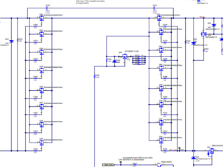

我已经从 https://www.ti.com/lit/zip/tidmb62 int Altium designer 加载了设计文件、我看到原理图与不同
 https://www.ti.com/lit/df/tidmb58a/tidmb58a.pdf 中的 PDF 版本
应使用哪一个进行参考?

    您是否介意指出哪些原理图是不同的、您看到它们之间有什么不同?
    Alexis
    Alexis、您好
    例如: 在.pdf 文件中的 第5页- 高侧 FET
    共有2块8个 FET、它们之间存在 C110和 C111电容器
    在相应页面的 Atium 项目中、有2个块  而变化 4. 连接 C57和 C58电容器的 FET:
    尊敬的 Alexis:
    Altium 项目似乎包含的是先前版本的基于 BQ76942芯片的设计、PDF 基于 BQ76972。

    您好、Vadim、
    我已经下载了您已共享的原理图和 zip 文件、这些文件在我的结尾处显示了相同的内容 也许、你不知何故最终导致了前一个版本?
    Alexis
    尊敬的 Alexis:
    你是啊,我不知何故上传了以前的版本...
    感谢您的帮助
