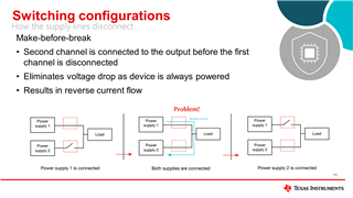

背景:主要电源/输入将来自+18V/20V 电池、以使用 TPS56837生成+10V (1.5A)电压 、并使用 LM5155生成-200V (10mA)电压。  我需要在2个电压轨之间切换才能获得波形(见附图)。 在稳态下、负载将连接到+10V、然后我需要切换到-200V 大约10-15 ms、然后返回到+10V。 请注意、负载有效电容 为 ~100 pF。 在搜索过程中、我发现了 TPSI3052-Q1、这是一款隔离式开关驱动器。  我是否可以使用它来实现该功能?-我需要在2个电压轨之间切换、以获得示例波形(请参阅随附的)。

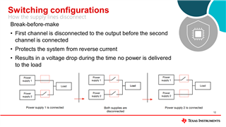

    Adilson、您好!
    是的、您可以使用方框图中实施的 TPSI2072-Q1。
    您应该考虑一些注意事项。 首先、当负载消耗最大电流时、TPSI2072的60 Ω Rdson 将导致3.3V 电压轨上出现180mV 的压降。 其次、请考虑将电源切换到负载的顺序。 以下是一些可能有用的其他信息:
    如果您有任何其他问题、请随时与我联系。
