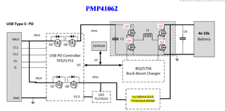

我们正在考虑将 TPS25751S 和 BQ25792结合使用。
在下面的配置中、我们考虑不使用 PP5V 作为电源、而是从 PP_EXT 提供所有电源。
但是、我知道第一个板上的 CC 线路通信将需要 PP5V。

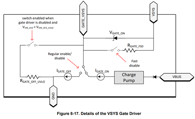

那时、PP5V 电源提供给 VBUS、我认为需要电荷泵电流来开启 PP_EXT FET、如图8-17所示。
为 PP5V 提供的最小电流或建议电流是多少?

    尊敬的 Masashi-san:
    我们建议为 PP5V 使用5V 300mA 电源、请参阅下面 PMP41062的参考原理图:
