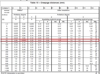

1.部件:  LMR38020FSDDAR
2.输入电压:48VDC
3.规范和应用标准:UL61800-5-1 、OVC2、PD2.
4.查询

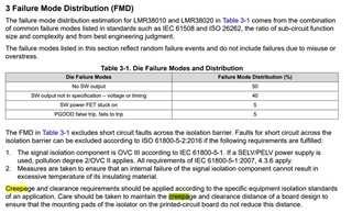

  -:功能安全信息 LMR38010和 LMR38020功能安全时基故障率、FMD 和引脚 FMA
 -查看部件时,判断绝缘距离应按照适用的认证标准固定。
 -在 UL61800-5-1条件下,创页:1.2mm 和间隙0.2mm 需要固定,但该部件的引脚间距为1.27mm,因此不能应用创页1.2mm
   此器件使用的电压为80VDC、但在应用 UL61800-5-1标准时不能使用48VDC?
   如果可用、请请求查看与方法或认证相关的审核内容
   如果您符合条件并拥有类似零件规格的产品、请向我们推荐
    尊敬的 David:
    爬电距离和间隙要求基于所施加的 RMS 电压。 如果注意到器件不符合标准、则可能需要对器件应用保形涂层以符合规格。
    如果您需要进一步说明、可以提供 UL61800-5-1表格来向我展示您关注的情况吗?
    Richard
    尊敬的 Richard:
    下表显示 CR=1.25 [mm]。
    尊敬的 David:
    感谢您提供表、保形涂层的使用可降低污染等级、从而 帮助您满足规格。
    Richard
