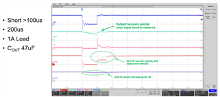

    1.如果电源在2ms 内恢复、并且中断间隔至少98ms (这会导致100ms 周期)、则应为
    -不丢失正常的网络通信或处理中的信息;
    -无处理器复位;
    -不会丢失易失性存储器中的数据,如网络配置信息或正在通过网络传输的消息
    2.如果电源中断的时间大于2毫秒但小于1秒,设备可以继续正常运行或重置;
    3.如果电源中断的时间等于或大于1秒,设备应在电源恢复后执行上电复位。
    对于测试目的、用于执行测试的电源应能够提供三倍的电源
    在12Vdc 电源电压下器件消耗的电流。
    尊敬的 Oliver:
    是否可以在 EVM 上对其进行测试?
    另外、说明的测试条件与此显示的测试波形类似。 我是对吗?
    Shiven Dhir
    Shiven、您好!
    在所示的测试波形中、VIN 短接至 GND、而在我们的测试条件下、VIN 中断(开路)。 这是一个很大的差异、也是我提出问题的原因、因为在 VIN 中断时、只有在 FET Q2被 IC 关断时、VIN 才会降至0V。

    尊敬的 Oliver:
    我认为一切正常。 如预期那样、DGATE 在反向电流后变为低电平、这是正确的行为。
    Shiven Dhir
