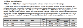

通过使用 TI bqSTUDIO 软件读取故障电池电量计的固件参数、我们发现 Ra 表值明显高于正常电池、并且故障电池电量计的 CC Gain 和 CC Delta 也略高。
请您提供帮助、以便分析此问题的可能原因。
是电池单元还是电量监测计存在问题?
此外,我们还要求您澄清以下几点:
1.为什么 Ra 表中出现较大的电阻值,有些故障电池显示 Ra 值超过5000?
2. CC Gain 和 CC Delta 的物理含义是什么? 它们是如何在阻抗跟踪算法中使用的? 是否有手动计算或测量方法、该方法在计算 CC  增益和 CC Delta 之前不需要使用 bqSTUDIO 来校准 CC 偏移和电路板偏移表单?

    您好、赵威:
    1.电阻值较大很可能是在低温下进行这种测试的原因。 我建议运行 GPCRB 工具来优化测量仪表、从而实现低温性能。  https://www.ti.com/tool/GPCRB
    2.
    我们建议使用 BQStudio 进行任何类型的校准。
    Adrian
