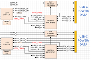

我有一个问题与 在既没有电池充电功能、也没有电池充电功能的单个设计中使用两个 TPS25751控制器相关。  下面给出了一个简要方框图:
此设计的目的是让用户可以将经 USBPD 认证的电源连接到任一端口、并提供可用于数据和潜在供电的辅助端口。  两个 TPS25751器件在上电之前将配置为电池无电模式。

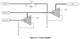

根据 TPS25751数据表、图8-11显示了以下内容:
由于 TPS25751控制器在电池无电模式下启动、初始电源将来自 VBUS、然后由嵌入式控制器来清除电池无电标志。
问题1:在上面的图8-11中、清除电池电量耗尽标志是否相当于关闭 RLDO_3V3开关?
问题2:系统通过第一个 TPS25751控制器上电后、VIN_3V3中会有电源、而不是 VBUS 中。  但是、如果电池电量耗尽标志未清除、这是否会阻止 TSP25751控制器上电?
William
    您好、William、
    [quote userid="639762" url="~/support/power-management-group/power-management/f/power-management-forum/1478680/tps25751-powering-the-tps25751-controller 问题1:清除电池电量耗尽标志是否相当于在上面图8-11中关闭 RLDO_3V3开关?
    是的、您可以这样想。 IC 将电源从 VBUS 切换到 VIN3V3。 当设置了电池电量耗尽标志并且电池电量耗尽时、我们只能从端口灌电流、并且会禁用任何拉电流行为、直到该标志被清除。
    [报价 userid="639762" url="~/support/power-management-group/power-management/f/power-management-forum/1478680/tps25751-powering-the-tps25751-controller "]问题2:一旦系统通过第一个 TPS25751控制器上电、将有电源进入 VIN_3V3、而不是 VBUS。  但是、如果电池电量耗尽标志未被清除、这是否会阻止 TSP25751控制器上电?[/QUOT]
    否 本声明中有两个 TPS25751 IC、因此、让我将它们分开。
    TPS25751接受供电并在电池无电的情况下启动、但在电池无电的情况下仍可以上电、如果配置正确加载(EEPROM 或 I2C 主机)、将进入 APP 模式、但如上所述、其行为将受限(仅受电、由 VBUS 供电)。
    另一个 TPS25751将由系统供电、并且应首先使用 VIN3V3启动、因此应该不会出现问题。
