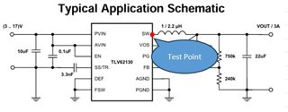

我已经查看了 TLV62130的数据表、对 SW 引脚有两个问题。
・问题1
我测试了 SW 引脚、获得的波形与数据表中的图35 (省电模式)所示的波形一致。
电压范围为-1.68V 至13.1V。测试点是图中上传的红点。 这是否可以接受?

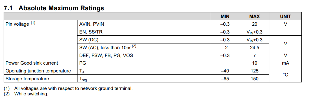

・问题2.
使用示波器进行测试时、我假设标准应该基于 SW (AC)。
数据表指定 SW (AC)参数的值范围为-24.5V 至24.5V。
且说明这适用于持续时间小于10ns 的条件。
我很难理解"小于10ns"的含义。
您能否说明如何进行此测试?

    尊敬的 Chunli:
    下面是我的评论:
    1. 是的、可以接受。
    2. 您可以在下表中看到交流电压大于直流电压值。 这是因为瞬态的内部 MOS SOA 限制。 这意味着、MOS 可以承受小于10ns 的交流应力。
    Colin

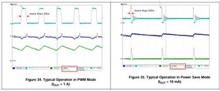

    您好、Colin
    感谢您的快速响应。
    关于2号 SW (AC)、小于10ns、我确认了图34和35、如何确认开关时间?
    我认为切换时间长于10ns.用红色箭头和矩形表示。
    请上传图片。
    谢谢、此致、
    Chunli Liang
    尊敬的 Chunli:
    这是 SW 的导通时间。
    Colin
    您好、Colin
    感谢您的快速响应。
    如何理解  [(2)切换。] ?
    我认为开关周期是 SW 的导通和关断时间、
     SW 引脚上的 SW 导通时间长于10ns、可以吗?
    它是否超出   瞬态内部 MOS SOA 限制?
    很抱歉、我 在数据表中找不到有关 SW (AC)的信息。

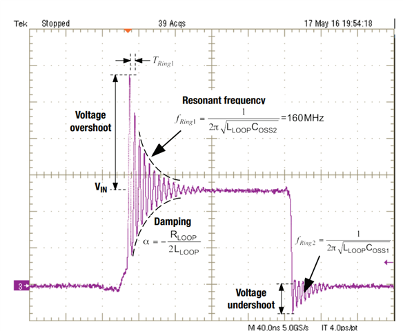

    尊敬的 Chunli:
    SW (AC)是 SW  电压不能超过的瞬态值。   通常、SW (AC)是 SW 上升和下降的振铃。 10ns 是振铃时间。
