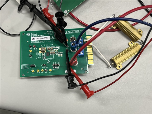

    尊敬的 Olrik:
    我看不到您从我这边看到的内容。 请参见下图。 我测试了两种类型的负载:电子负载和无源电阻负载。 条件为48V 至3.3V。 我的负载是3.3欧姆功率电阻器。
    电子负载设置为500mA 时的示波器屏幕截图(黄色迹线为 VOUT、粉色迹线为输入电流 IIN):
    使用2-3.3欧姆功率电阻器(500mA)时的示波器屏幕截图(黄色迹线为 VOUT、粉色迹线为输入电流 IIN):
    电路板设置图片:
    功率电阻器图片:
    整个设置图片:
