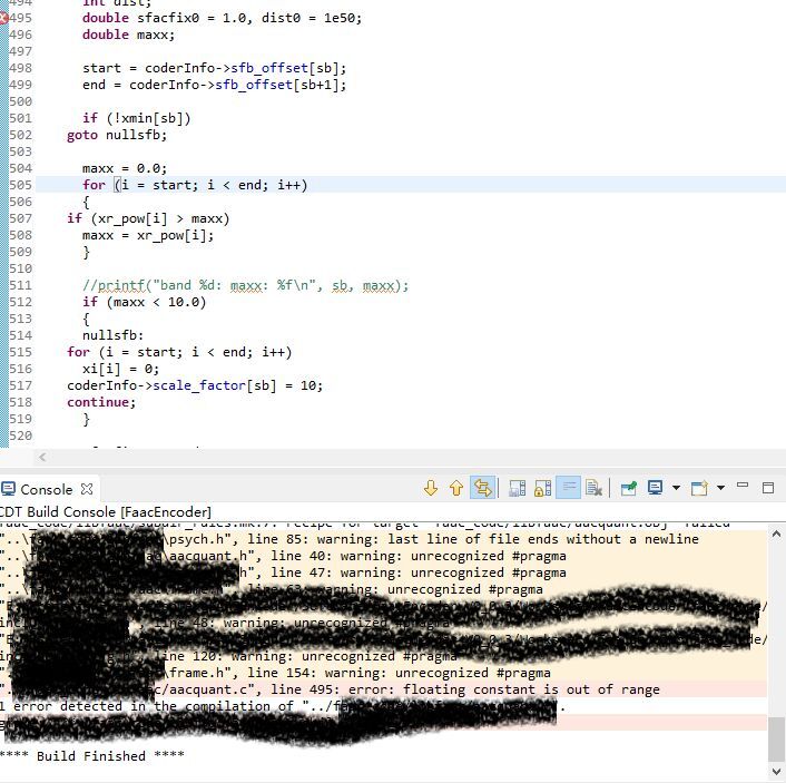

   现在使用 TMS320C5535 来完成我的 ACC 代码,但已指定:浮点 常量 超出范围;我的算法有浮点计算; 似乎 TMS320C5535 不是我的好选择;
您能为我的音频 ACC 应用提供最佳解决方案吗?

    您可能知道、55X 处理器是16位定点处理器。 它不是本机浮点、而是通过软件模拟浮点。 编译器负责在多个16位变量中表示浮点值(对于标准 IEEE 浮点表示、我假设1个寄存器表示指数、2个寄存器表示24位尾数)。 您可以考虑处理器是如何实现加法和乘法的。
    显然、编译器不喜欢双精度。
    如果您确实需要双精度、请查看 C674x 系列浮点处理器、并选择适合您的性能以及成本和功耗预算的处理器。 当然、如果您需要更高的性能、您可以检查任何一个 C66浮点器件、例如6672 (2个 DSP 内核)、6674 (4个 DSP 内核)或6678。 还有其他 C66器件、我在这里没有提到过。 C66内核为定点和浮点应用提供了更高的性能、但价格/功率点高于 C674系列
