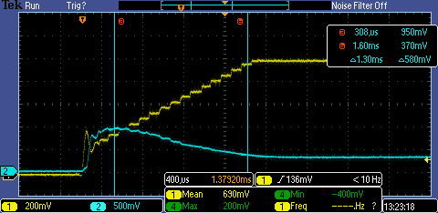

通过使用 TI 的反馈/问题,我更详细地分析了一些“有缺陷的电路板”上发生的情况,并找到了问题的根源和解决方案。
问题说明:
我们         已经知道,C6655 DSP 的核心电源轨(CVDD 和+1.0V)上存在阻抗变化。 此阻抗变化可在电路板断电时进行测量,当我们比较“良好”和“不良”电路板时,我们可以看到系数减少2或3。
-         问题的症状是来自直流/直流控制器(IC16–UCD9222)的过流标志。
-         我进行了大量测量,并看到:
  • 不会触发 IC5 (UCD7242)过流故障
  • IC5的电流感测被正确地发送到 IC16
  • 在两个电源轨的启动时间期间、斜坡期间会发生过流、该过流在大约0.2V-0.3V 时发生。
  • 当电源轨约为250mV 时、该浪涌电流具有其峰值、然后降至电源轨的标称电流
  • 示例数据:
    • 1.0V 的标称电流为2A、但实际上其电流约为1A。
    • 在大多数电路板上、浪涌电流被限制在大约2.5A。
    • 在某些电路板(有问题的电路板)上、浪涌电流峰值可高达3至4A。
    • IC16的检测点为3A。 因此、浪涌电流高于3A 的任何电路板都会自动断电一个周期、因为 IC16会关闭电源轨、而 PLD 序列发生器会重新启动整个电路板。
  • 浪涌电流会随着温度的升高而降低、因此有时您可以使用一个板、该板将在1分钟内始终重新启动(由于我们的序列发生器)、然后稳定在功能状态
  • 在随附的屏幕截图(TEK00011.PNG)中、您可以看到:
    • 黄色表示开始斜升的电源轨电压
    • 以蓝色显示了1A = 444mV 时的电源轨电流图像
    • 峰值浪涌电流发生在250mV 时
    • 直流/直流停止、因为电流超出阈值(3A = 1.32V 时的阈值)
  • 在随附的屏幕截图(TEK00012.PNG)中、您可以看到浪涌电流略低、因此电压会上升到良好值的情况
解决方案
-         我对 DC/DC 控制器 IC16 (完全可编程数字芯片)进行了大量研究。 基本上、我重复使用了 TI 参考设计中的编程文件、因为这部分电源几乎是他们设计的副本/粘贴。 由于存在问题、我决定更深入地了解参数、并检查参考设计是否良好。 基本上、我在编程文件中做了一些不同、以确保它完全反映了我们自己的设计、但它并没有改变所描述的行为。
整个         设计都受到过流保护:输入端的 PTC 保险丝、电源芯片 IC5内部的过流/过热保护以及控制器 IC16中的电流监控器。 因此、我决定更改 IC16内的检测阈值(将其从标称电流的150%更改为220%)。 这种情况更好、但有时某些电路板的浪涌电流大于新阈值。
我         做的最后一个更新是很好的:让电源轨更快地上升。 浪涌电流仅在斜升期间的特定极低电压下出现。 原始设计的斜升时间约为4ms、这对于这样的直流/直流转换器来说并不是很快。 由于 DSP 数据表中的任何内容都不限制最短上升时间(唯一的限制是两个电源轨都在100ms 内上升),因此我决定将上升时间降低到1ms (这是用于电路板上其他 DC/DC 的值,结果为正: 随着接近250mV 的“坏区”交叉速度更快,浪涌电流降低。 您可以在随附的屏幕截图 TEK00017.PNG 上看到结果

    Johan、
    我了解您的问题描述、观察结果。  一切看起来都很合理、解决方案也很强大。
    请阐明具有浪涌电流的电源轨。  您将其称为+1V 电源。  这是 CVDD1电源吗?  它是否还连接到 VDDT1和 VDDT2电源引脚?  它是否连接到电路板上的其他任何部件?  勘误表载有使用说明10,其中讨论了从滴滴涕供应中渗漏到 VDDR 供应中的情况。  过流条件是否与 VDDR 电路泄漏的时序一致?
    您在第一个帖子中说、这是在生产中检测到的。  以这种方式出现故障的电路板百分比是多少?  您是否在客户安装电路板后看到过现场故障、或者这些仅是生产线故障?
    Tom
    您好、Tom、
    在此附上您问题的答案:
    问题1:
    此问题发生在两个电源轨中的一个上:要么在 DSP-CVDD 电源轨(连接到 DSP CVDD)上、要么在+1.0V-DSPCORE 电源轨上(直接连接到 DSP CVDD1并通过 EMI 滤波器连接到 DSP VDDT1和 VDDT2、与参考设计上完全相同)。 VDDR 连接到另一个生成+1.5V 电源轨的 DC/DC。 VDDR 在 VDDT 之后8ms 由我们的序列发生器启用。 我不知道这是否与本使用说明10相关,因为问题发生在 VDDT 供电不足2ms 之后(请参阅我之前的消息的屏幕截图),此时 VDDR 仍处于关闭状态。 使用说明未提供有关漏电流量的指标。 但该1.5V 电源轨为 DSP 的所有 DDR 部分以及电路板上另一个 CPU 的 DDR 部分供电、因此可能是根本原因。 但无论如何,所有制造的电路板之间都存在差异,这是我们的主要问题。
    Q2:电路板故障率介于1%和3%之间、具体取决于生产批次(此时的总产量约为4000件)。 我们从未遇到过这个领域的问题
