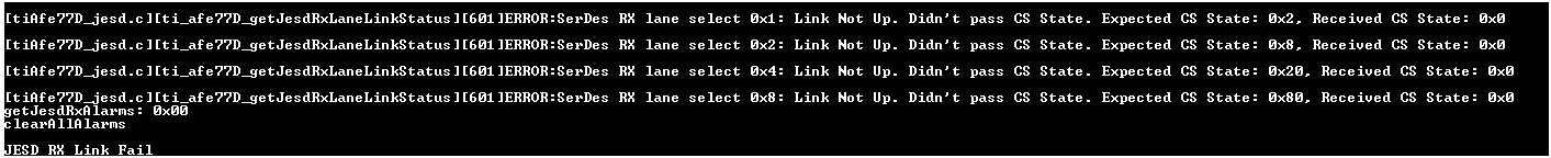

    当 JESD204 链路变得不稳定时、AFE JESD204 会报告以下消息:

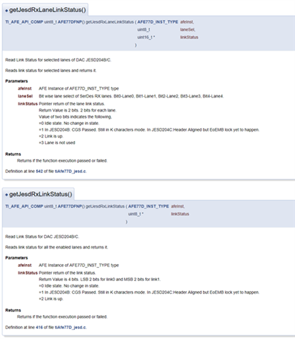

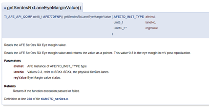

    您能否详细介绍一下当链路不稳定时看到了哪些特定错误? 只有 ADC/DAC 侧链路不稳定还是两者都不稳定、您会看到什么警报?
    您可以使用以下功能在 AFE 串行器/解串器接收器侧读取警报。

    您好  Bhavesh、
    我已使用可用的警报指示灯监控链路状态。 根据结果、AFE JESD204B RX 链路始终保持建立状态;但是在 FPGA 端、JESD RX 链路状态不稳定、“链路成功“情况是间歇性的。
    此外、在 AFE 启动过程中、我经常遇到以下错误。 您能否帮助澄清这些错误的含义以及可能导致这些错误的原因?
