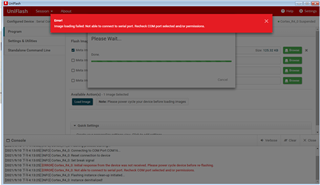

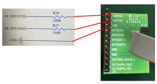

我有一个不   带 CP2105的 IWR6843AOP 定制板和一个外部 XDS110。 我想使用 外部 XDS110刷写 IWR6843AOP、但失败了。Uniflash 找不到 IWR6843AOP 并报告错误。
下图显示 了 IWR6843AOP 和 XDS110的连接以及 Uniflash 报告的错误。
什么是 dmmake?
谢谢你。

    是    的、我尝试通过 Uniflash 连接 iwr1443 +外部 XDS、这是相同的现象。但 我没有发现错误。

      请断开 JTAG 和 RS232线路以及连接到外部板/适配器的任何其他 I/O。 当您对雷达板进行循环通电时、将违反以下条件。 VIO 可以通过非故障安全 I/O 获得电源。
    仅在 SOP 生效和复位释放后连接 JTAG/RS232线路。
