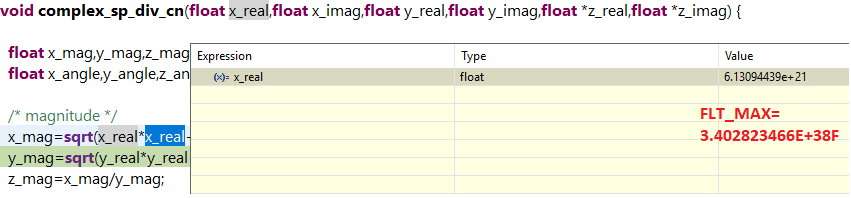

参考上述图像
其中 x_real-= 6e21和 x_mag=INF。
是否导致 C674无法处理的 x_rey*x_rey>FLT_MAX?
当我使用 gdb 编译器在 PC 上运行具有确切代码的仿真时、PC 可以处理此问题。
C674编译器是否可以启用任何选项来处理此类情况?
谢谢你
    您将需要使用双精度浮点格式。
    请在以下链接中查看 C674x 浮点库。
    www.ti.com/.../signal-processing.html
    如果所需的函数不可用、则可以按照其中一个函数示例实现它们
    谢谢你
    Cesar
