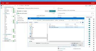

我下载了新版本的 SDK 5.05.00.02和 RADAR Toolbox 2.2.00.05。 该文档提到在 syscfg 设置中有一个选择"CLI Remove"的选项。 这可以完全取代之前的 HCC 步骤吗? 但是、当我执行 SDK 中的步骤时、似乎没有任何响应、如附件中所示。

    您能告诉我们您点击了什么来提示该弹出窗口吗? 您能否告知我们您正在使用哪些版本的 CCS 和 SysConfig?
    克林顿
    你好、克林顿
    CCS 版本 12.7.1 /syscfg 1.20
    Daniel
    Daniel、您好!
    感谢您提供更多详细信息。 您是否已尝试再次导入项目并重新开始? 我以前没有见过这个问题。

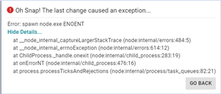

    您能否尝试 使用独立的 SysConfig 工具进行更改? 如果您碰巧有一位同事可以尝试这些步骤、这将有助于您了解它是否与您的特定计算机有关。
    克林顿
    你好、克林顿
    客户使用了独立的 TI SysConfig 1.21、并按照附件中的步骤操作、结果显示错误。
    请帮助他解决问题。
    最后、无论我们使用哪个示例代码、我们是否可以通过编辑 JSON 文件并使用 CLI Remove 函数来实现 HCC 步骤?
    Daniel
    Daniel、您好!
    是的、这是应用 HCC 的方法。 您是否知道客户是否安装了 node.js?
    克林顿
    安装 Node.js 后、不再显示先前的错误信息。 如果 JSON 文件加载成功、什么样的消息或提示会指示我已正确设置该文件? 此外、是否应将"lowPowerCfg"更改为0?

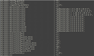

    继续前面的回复、我打开了 example.syscfg 并检查其内容。 我发现内部设置不完整(如附件所示)。 例如、mpd_demo1.frameCfg 的设置应对应于 MotionDetect.cfg 中的"frameCfg 2 0 200 64 250 0"、但 mpd_demo1.frameCfg 的描述似乎缺少三个参数。 其他命令也是如此。 这是否正常?
