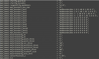

尊敬的 Expert:
继续前面的回复、我打开了 example.syscfg 并检查其内容。 我发现内部设置不完整(如附件所示)。 例如、mpd_demo1.frameCfg 的设置应对应于 MotionDetect.cfg 中的"frameCfg 2 0 200 64 250 0"、但 mpd_demo1.frameCfg 的描述似乎缺少三个参数。 其他命令也是如此。 这是否正常?
Daniel

    Daniel、您好!
    您能否检查该文件是否由 SysConfig 生成? 此文件用于获取配置值。 根据您输入的 json 文件、该文件是否符合您的预期?

    在其他示例的 mmw_cli.c 文件中、我们注意到条件编译语句是#if (CLI_REMOVAL == 0 && DYNAMIC_RECONFIG == 1)、而在6432AOP CPD 示例项目中、它是#if (FEATURE_LITE_BUILD_EN == 0 && DYNAMIC_RECONFIG == 1)。 这是否是无法启用 CLI 删除的原因之一? 当然,还有前面提到的不完整的参数导入问题。

    我会尝试修改上面提到的"Ture Lite Build"名称、看看这样是否有用。 此外、您是否对有关的问题有任何建议ti_cli_mpd_demo_config.h
    这也看起来像一个工件、该工程是使用 SDK 5.4.0.1构建的、当时它是"FeatureLiteBuild"。 如果查看该 SDK 示例目录中的 FeatureLiteBuild.json、则会看到它不包含  angleHeatmapGenCfg、clusterCfg、而 cfarCfg 略有不同。
    C:\ti\mmwave_L_sdk_05_04_00_01\examples\mmw_demo\motion_and_presence_detection\profiles\xwrL64xx-evm\FeatureLiteBuild.json
