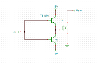

    如果您仅使用12V、我认为您不需要隔离式栅极驱动器来驱动300A IGBT。 您只需使用 BJT 图腾柱缓冲任何非隔离式栅极驱动器的输出、 这可以提供小于20A 的峰值电流、最短的栅极电流上升时间以及最小的 ROH 和 Rol。

    我有一个适用于300A 的 FF600R12KE7 IGBT 模块。 您可以使用 KSD5041RTA NPN 和 SS8550DBU PNP 驱动它。 每种拓扑都可以提供大于20A 的峰值电流、与隔离式栅极驱动器相比、可以实现散热和更高的热容量。
    如果您的设计需要更多 IC 供应商信息、请告诉我。
