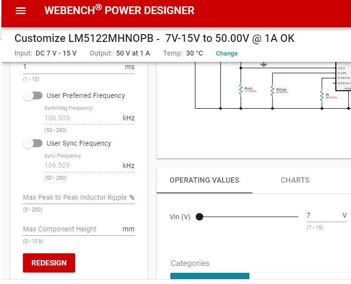

大家好、我们只想澄清配置选项上的项目、以及它如何影响 webench 上的设计建议。
提前感谢您。

    Mark、您好!
    LM5122在配置窗口中具有以下选项。
    1.软启动时间:用户可以选择所需的软启动时间。 这将更改数据表中给出的 CSS 电容值和稳态响应时间。
    2.用户首选频率:用户可以选择所需的开关频率。 这会改变 RT 电阻器的值。
    用户同步频率: 通过向该 SYNCIN 引脚施加正脉冲信号、内部振荡器可与外部时钟同步。
    电感纹波峰-峰值:用户可以选择电感纹波电流。 这将影响数据表中所示的电感器值。
    最大组件高度:这将限制电路中组件的最大高度。
    谢谢、此致、
    Praveen

    这是同一客户的后续问题:
    "如果我将峰值电感器纹波参数保持为零(0%)、还是需要设置一个值、这是正确的? 这是因为此设置是配置选项的一部分、所以我不必设置它。"
    提前感谢!
    艺术

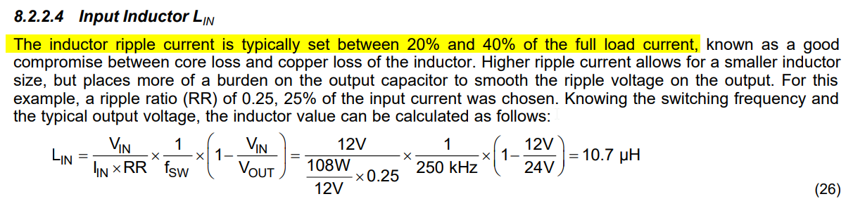

    尊敬的 Art:
    WEBENCH 选择满负载电流的30%作为默认值。 如果电感纹波峰峰值参数留空、WEBENCH 采用默认值。 在给定范围内输入的任何值都将被考虑用于计算。
    谢谢、此致、
    Praveen
