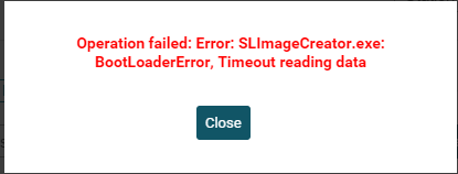

我使用 CC3220SF IC 构建4个定制原型、其稳压1.85V 模式设置如 CC3220数据表第72页所示
其中只有一个原型可以与 UniFlash_sl.5.3.1.2665软件连接、并且可以对其进行编程
当我尝试连接到 UniFlah 中的其他3个原型时、我会得到以下错误
"操作失败:错误:SLImageCreator.exe:BootLoaderError、读取数据超时"
您能告诉我如何解决问题、
您是否有任何关于我需要审核的指南或清单

    我使用的是指南"CC3220生产线指南"(http://www.ti.com/lit/an/swra568/swra568.pdf)
    按照第4页上的连接对原型进行编程第5.4节"使用 CC3220 LaunchPad 的 UART 硬件连接"
    如果 预稳压1.85V 模式需要1.89v 的标称电压、并且 CC3220SF LaunchPad 在电压端子上具有3.3V 的电源、那么在使用 CC3220SF LaunchPad 进行编程期间如何馈送原型?
    如何将原型连接到 launchpad:
    LaunchPad 和原型之间的编程是否需要3.3V 和 GND?
