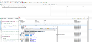

按说明书添加文件后,编译下载flash,实时模式调试时将EnableFlag设定为1
LEVEL设定为LEVEL1
但调试无法进入中断,是跳过了哪些步骤或者是哪些参数设定不正确嘛
多谢指教

  • 多谢,相关的编译无错误,Isrticker变量也没有变化,EnableFlag在1和其他一个数之间跳变!
  • 按说明书添加文件后
    您这句是什么意思?对例程有无任何改动?能详细说说您做出的改动吗。
  • 这边试了两种方法:
    1.程序其他地方完全不做改动的情况下,在setting.h文件将BUILDLEVEL的LEVEL设置为LEVEL1
    进入实时调试,将Enableflag更改为1,无法进入中断,IsrTicker一直为0
    2.重新新建Project,将相关函数添加,编译无误后,将这句volatile Uint16 EnableFlag = FALSE;改成volatile Uint16 EnableFlag = TRUE;再将BUILDLEVEL的LEVEL设置为LEVEL1
    以上两种方法都无法进入调试中断,IsrTicker一直为0,开发板用的是研旭的,但LEVEL 1 大部分只是算法的运算,所以就有这个疑问
    多谢解答!
  • 我们无法对其他设计商的开发板提供技术支持。影响程序运行的因素有很多,这样的远程debug是不切实际的
