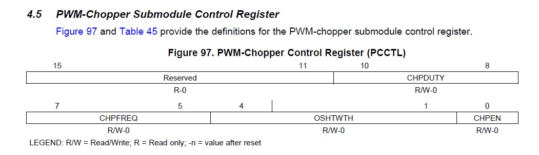

最近在搞变频器,用的是28035,不知道这个模块的寄存器是干什么用的?
     EPwm1Regs.PCCTL.bit.CHPDUTY = 6;
      EPwm2Regs.PCCTL.bit.CHPDUTY = 6;
      EPwm3Regs.PCCTL.bit.CHPDUTY = 6;
      EPwm1Regs.PCCTL.bit.CHPFREQ = 7;
      EPwm2Regs.PCCTL.bit.CHPFREQ = 7;
      EPwm3Regs.PCCTL.bit.CHPFREQ = 7;
      EPwm1Regs.PCCTL.bit.OSHTWTH = 15;
      EPwm2Regs.PCCTL.bit.OSHTWTH = 15;
      EPwm3Regs.PCCTL.bit.OSHTWTH = 15;
      EPwm1Regs.PCCTL.bit.CHPEN = 1;
      EPwm2Regs.PCCTL.bit.CHPEN = 1;
      EPwm3Regs.PCCTL.bit.CHPEN = 1;
程序中是这样配置的,看输出DSP主控板的输出波形为每一道PWM波的高电平都被斩为七份(大概是)高低脉冲,但是经过驱动板上面的光耦隔离后,IGBT的门极PWM波变正常了,跟没有配置这个寄存器的PWM 是一样的(每一道PWM波的高电平一直为高,不再有被斩的效果)……

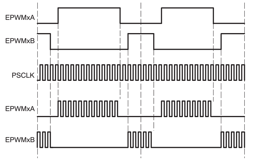

    PCCTL 这个寄存器的作用就是对 ePWM 模块的 Chopper (斩波)功能进行配置,斩波的功能的作用效果如下图所示:
    (1)暂时无法从您的描述中得出为什么变频器温度会升高;
    (2)至于 IGBT 的门极电压波形与 C2000 输出的电压波形不同,可能是因为斩波的频率超过了光耦所能传输的频率,因而被过滤掉了;具体请查看所使用的光耦的最高传输速率,与所使用的斩波频率进行比较。
  • Blake Ma 您好!谢谢您的回答,对我很有帮助!我想追问一下:
    28035 ePWM模块中的PCCTL这样一个寄存器,对输出PWM波的高电平进行斩波,有什么作用和意义?一般在什么应用中打开并设置该寄存器,会有什么样的效果?
    因为我暂时不明白在该电机驱动程序中,他这样设置是为何……
  • 在电机驱动应用中,有时会需要对 PWM 信号进行进一步的调制,用调制后的信号控制电机的驱动芯片,而这种调制功能就可以通过“斩波”来实现。如果您有机会测量 TI 的 DRV8312 EVM 板上的 6 路 PWM 控制信号,会发现在控制 BLDC 的示例工程执行的过程中有 3 路信号是经过调制的 PWM 。
  • heshang xiao 你好,
    "The PWM-chopper submodule allows a high-frequency carrier signal to modulate the PWM waveform
    generated by the action-qualifier and dead-band submodules. This capability is important if you need
    pulse transformer-based gate drivers to control the power switching elements.”
    上面的一段话说明了Chopper的作用,在一些脉冲变压器驱动的的场景中用到。
