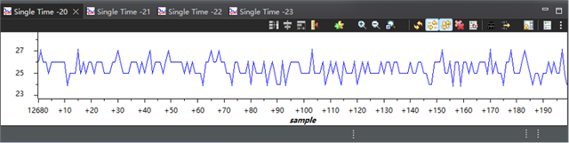

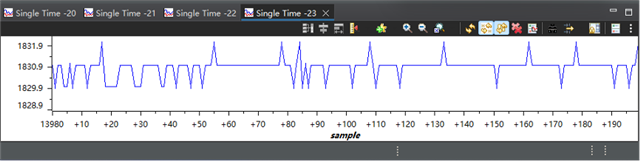

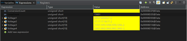

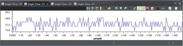

下面附上程序刷进F28035后,调试时voltage1至voltag4的采样截图和Expressions截图:
voltage1:
voltage2:
voltage3:
voltage4:
Expressions:
问题是:
1.我的adc配置是否有问题。
2.为什么voltage1和voltage2的数值分别在25和17上下浮动,而voltage3和voltage4的数值分别在1255和1830上下浮动。
3.为什么每组adc采样的voltage数值浮动范围都不一样,到底voltage的数值应该是多少。

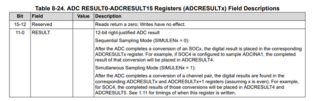

这几行代码里的ADCRESULT1至ADCRESULT4的数字1至4是怎么来的
