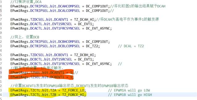

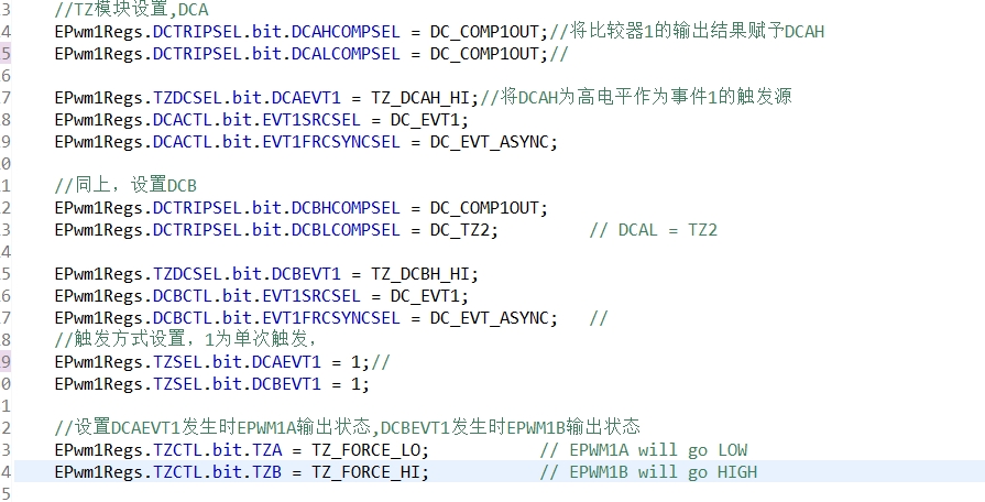

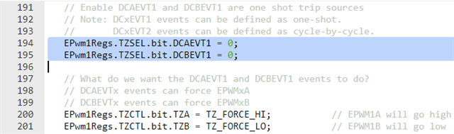

按照如图设置了epwm1的DC以及TZ模块,当COMP1OUT输出高电平时,EPWM1A输出低电平,EPWM1B输出高电平,但是现在COMP1OUT有输出了,但是EPWM1输出并未发生变化

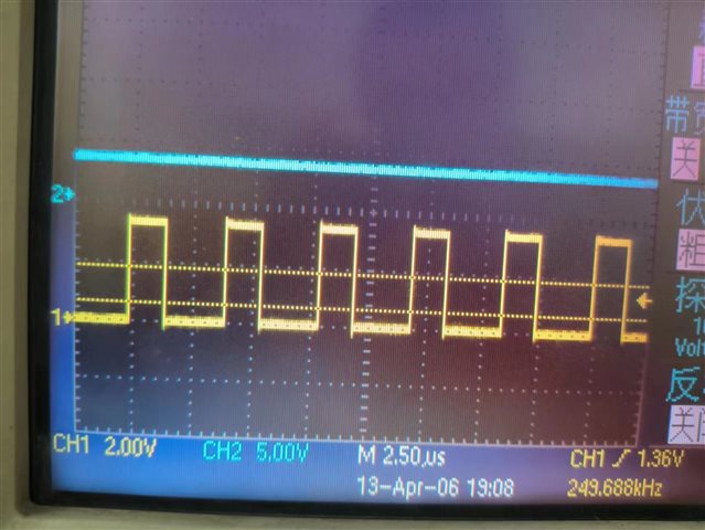

  • 蓝色通道为GPIO20的输出(我复用了GPIO20看COMP1OUT的输出),黄色通道为EPWM1A(GPIO00)的输出

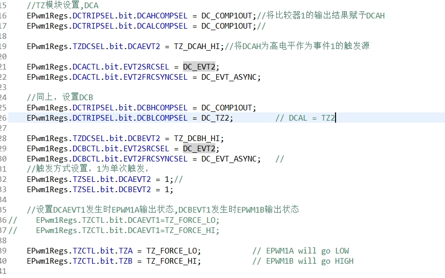

  • 1. DCxEVT1用于单次触发,DCxEVT2用于逐次触发;
    你选的是单次触发,所以只会触发一次。
    解决的方法就是将DCxEVT1修改为DCxEVT2;

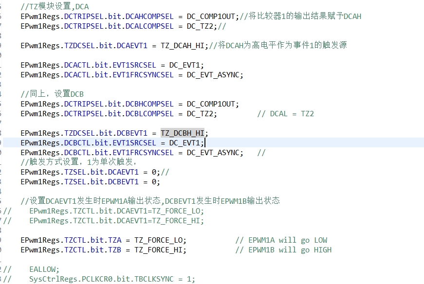

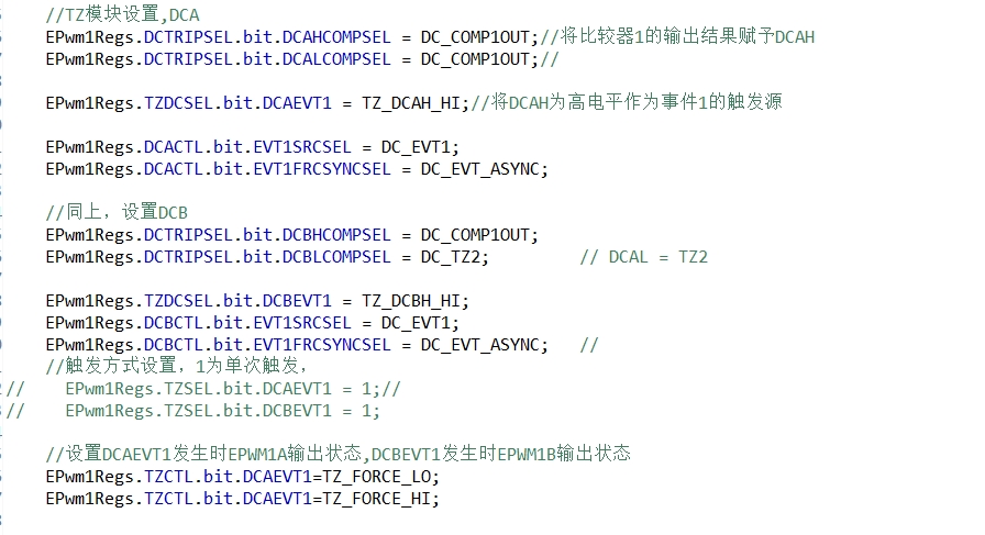

    2. 也可以试一下这个方法:
    红色部分注释掉,黄色部分替换为:
    EPwm1Regs.TZCTL.bit.DCAEVT1 = TZ_FORCE_LO;
    EPwm1Regs.TZCTL.bit.DCBEVT1 = TZ_FORCE_HI;
  •   您好,按照您说方法尝试了一下,EPWM1的输出还是没有任何变化,两种方法尝试代码如图
  • 有试过例程吗?
    C:\ti\c2000\C2000Ware_5_00_00_00\device_support\f2803x\examples\c28\epwm_dcevent_trip
    C:\ti\c2000\C2000Ware_5_00_00_00\device_support\f2803x\examples\c28\epwm_dcevent_trip_comp
    C:\ti\c2000\C2000Ware_5_00_00_00\device_support\f2803x\examples\c28\epwm_trip_zone
  • 昨天重新仿照例程编写了代码,当比较器高电平时,epwm1输出有了变化,但是epwm1的两相pwm都输出低电平了,我预想的是两路为互补输出,我比较器正向输入现在是用的一个直流源
  •  这是EPWM1的配置
  • 你把你的工程上传一下,我帮你看一下
  • 您好,因为其它代码涉及项目所以不能上传所有的代码。。但是我现在用TI的例程C:\ti\controlSUITE\device_support\f2803x\v130\DSP2803x_examples_ccsv5\epwm_dcevent_trip_comp,对其做一定配置后也不能实现我想要的效果

  • 一步一步的调试,先不要添加TZ相关的代码,把正常的PWM波先调出来,再添加TZ相关的代码
  • 普通的PWM是正常的,添加TZ是为了配合控制才加上的,加上后无法实现想要的效果
  • 这里是1,使能OST
