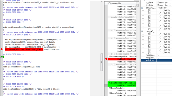

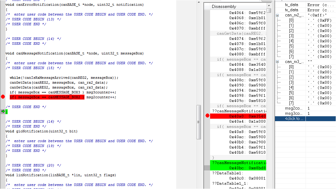

用RM48开发的两个板子,板子间采用CAN通信,但是在实际调试时,只能接收到messagebox的ID,但是却接收不到message中的内容。如图所示:can_rx2_data和can_rx3_data是两个接收数组,内容为空。请指教
Hi ml0943,
抱歉回复晚了。
您可以尝试下面的办法:
1. 先确认在canGetData接口中,是否有下面这段代码:
/** - set up read artribute of IF2 **/
node->IF2CMD = 0x7F;
如果没有,那么请下载最新版本的HALCoGen。
或者手动加入这个代码在node->IF2NO = messageBox;之前。
2. 请打开调试界面中的memory窗口,并观察0xFF1C0000以及之后的地址。
这里是真正的MessageObject的RAM,每8个32bit word为一个单元,从MsgObj[0]开始。
你可以看看这里有没有希望获得的数据,如果这里有,而IF寄存器中读取不到,那么就是前面所说的IFxCMD寄存器的问题。
如果连这里都没有预期的数据,那么说明CAN没有收到这个数据,可能是通信设置不正确的缘故。
你好,can.C里面没有node->IF2CMD = 0x7F;我按照建议 手动加入这个代码,编译OK后,下载。在watch窗口还是没有内容,memory窗口里0xFF1C0000后,没有接收到想要的数据。
Hi ml0943,
那就不太容易判断了...
如果0xFF1C0000后面没有任何数值的话,说明你的message object没有正确设置。
方便的话,可以把工程发上来看一下。
Hi ml0943,
看了一下ato_test的代码,发现几个问题:
1. 从sys_main.c的代码中来看,目标好像是要使用DCAN2的message object 2 发送,再用DCAN2的message object 1 接收。
2. 但是从can.c的初始化代码中来看,用户把message object 1作为发送而message object 2作为接收了,是否配置错误?
3. 而且在初始化中,MO1的ID是1U, 而MO2的ID是2U,两个ID不一致,无法互相接收到数据。
4. 如果单独在DCAN2上实现自发自收,需要把DCAN2配置为自检测模式的loopback模式。这个工作好像没有做?
5. main()里面做发送和接收的工作是分别在两个while(1)中进行的,但是没有看到类似break一样的指令,不知道第二个while(1)怎么进去?
Hi ml0943,
我看了下,你主程序中的发送部分被屏蔽了哈?
应该是其他板子发给这个板子来接收?
这样不太容易找到原因...
不过可以先尝试一下把附件中的文件替换原有的sys_startup.c来试试看。
