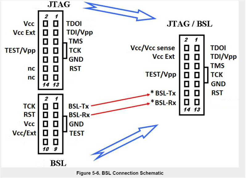

然后改用BSL接口,根据MSP-GANG的User's Guide的Figure 5-6. BSL Connection Schematic,将MSP430F5171的TX、RX分别连接到排插的12、14脚,烧录失败,不能连接到CPU(connect X).
然后调换TX、RX的连接,同样失败;换回开始的连接。
再将TCK连接到F5171的TCK引脚,还是不行。

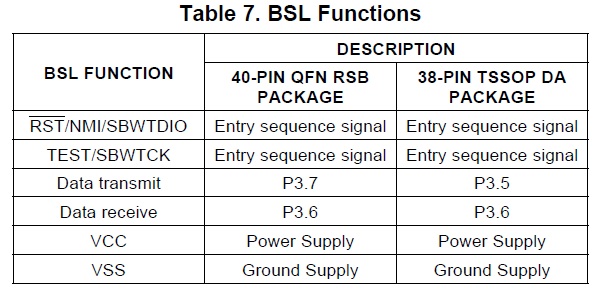

    根据你提供的Table 7,
    我将F5171的VCC、VSS连接到MSP-GANG 14PIN接口的2(Vcc/Vcc sense)、9(GND)脚;
    F5171的P3.7、P3.6连接到MSP-GANG 14PIN接口的12(BSL-Tx)、14(BSL-Rx)脚;
    F5171的TEST/SBWTCK(QFN pin 32)、RST/NMI/SBWTDIO(pin 33)连接到MSP-GANG 14PIN接口的7(TCK)、11(RST)脚;

    将F5171的TEST/SBWTCK(QFN pin 32)连接到MSP-GANG 14PIN接口的8(TEST/Vpp)脚后,能Connect,然后Erase Faul,参考附件。

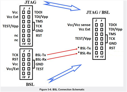

    附件是MSP-GAIN上的BSL Connection Schematic,供你参考。
    你看是否是我的连接有错误或其它?
    另外,你可不可以帮忙将连接方式这样说明一下:F5171的xx连接到MPS-GANG的xx。
