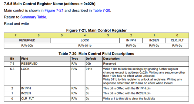

2)在 VM 供电后(例如13.5V)、使 nSLEEP= Hig (5V)。 然后检查 DVDD = 3.3V、VCP =~22-25V。 否则、在 SPI 通信之前出现问题。
3)对于 SPI、将 CLK 速度~100-500kHz。 读取0x02h 寄存器。 位5-3应该为011b。

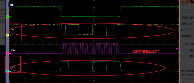

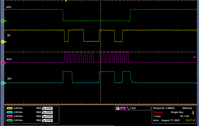

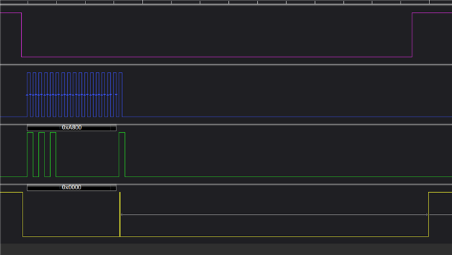

首先、我之前的波形是其他器件的示例。 我只想展示示波器波形。

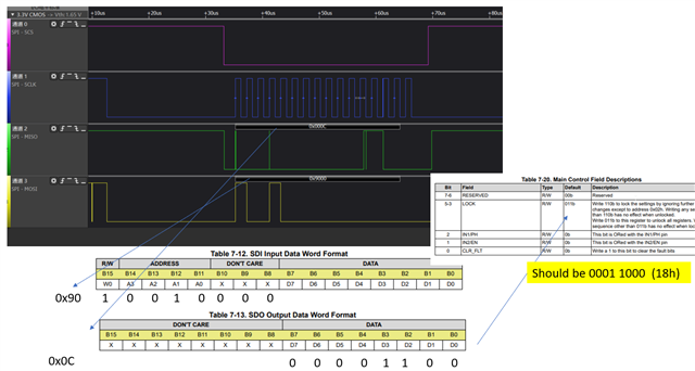

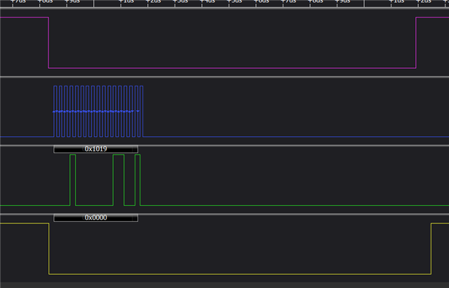

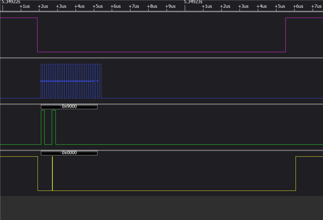

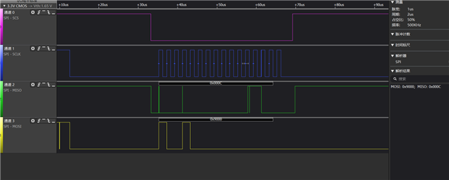

您更新后的波形-我想是时钟速度较慢。 DRV 在 SDO 上响应。 唯一的区别是、SDO 应提供18h 但0Ch ACC 到您的逻辑分析仪。
在此基础上、让我这样评论一下
-我猜您之前使用高速 SPI 的波形可能会有一些与 DRV8703-Q1规范相对应的时序问题(数据表第13页)
-通过使用最新波形降低 SPI 时钟,DRV 正在响应 SDO 上的一些数据,所以基本上 SPI 看起来工作正常。
-->您的逻辑分析仪被判定为0C、但这可能与设备设置相关。
