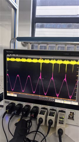

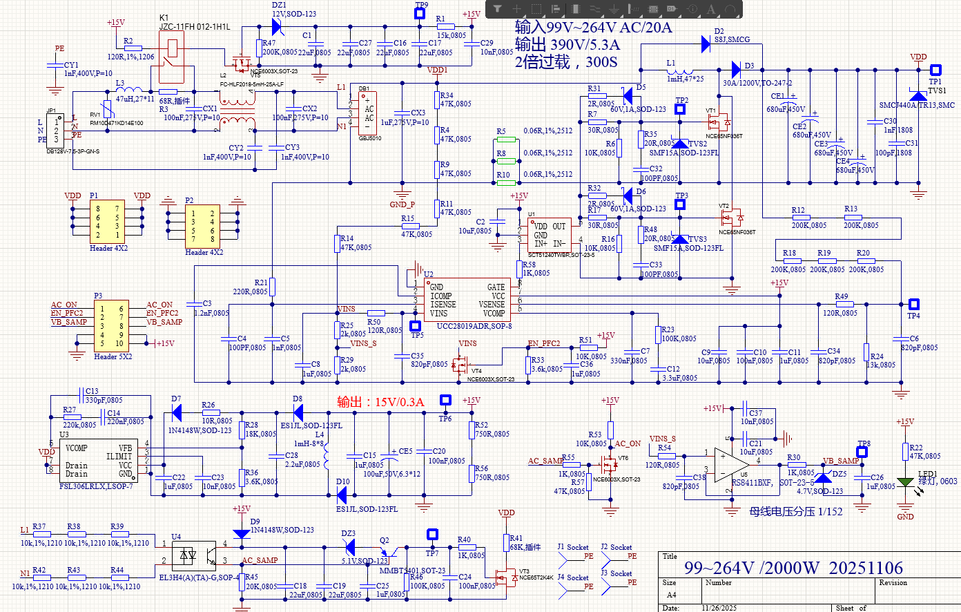

      我用 UCC28019 设计的PFC 电路,原理图如下
输入99V60HZ,输出DC  390V,1800W,电感900uH/20A,采用双MOS管并联,每个moS为660V/70A,RON= 34mΩ,输入电容6200pF,输出电容263PF,MOS管栅极驱动限流电阻20Ω,栅极下拉电阻10K,VINS采样由188K与4KΩ组成。并联1uF滤波,VSENSE采样采用1MΩ与13KΩ分压,13K并联820pF电容滤波,随着功率的加大,VINS采样(输入电压采样)与VSENSE采样(输出电压采样)严重畸变,输出电压会突然下降,很容易烧毁MOS,
有几个关键问题请教一下

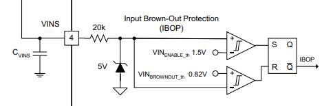

(1) VINS信号,为什么严重畸变,即使我使用15V电源,11k、4k分压一个4V电平给VINS,居然也能变成正弦波,难道VINS内部不是高阻抗输入

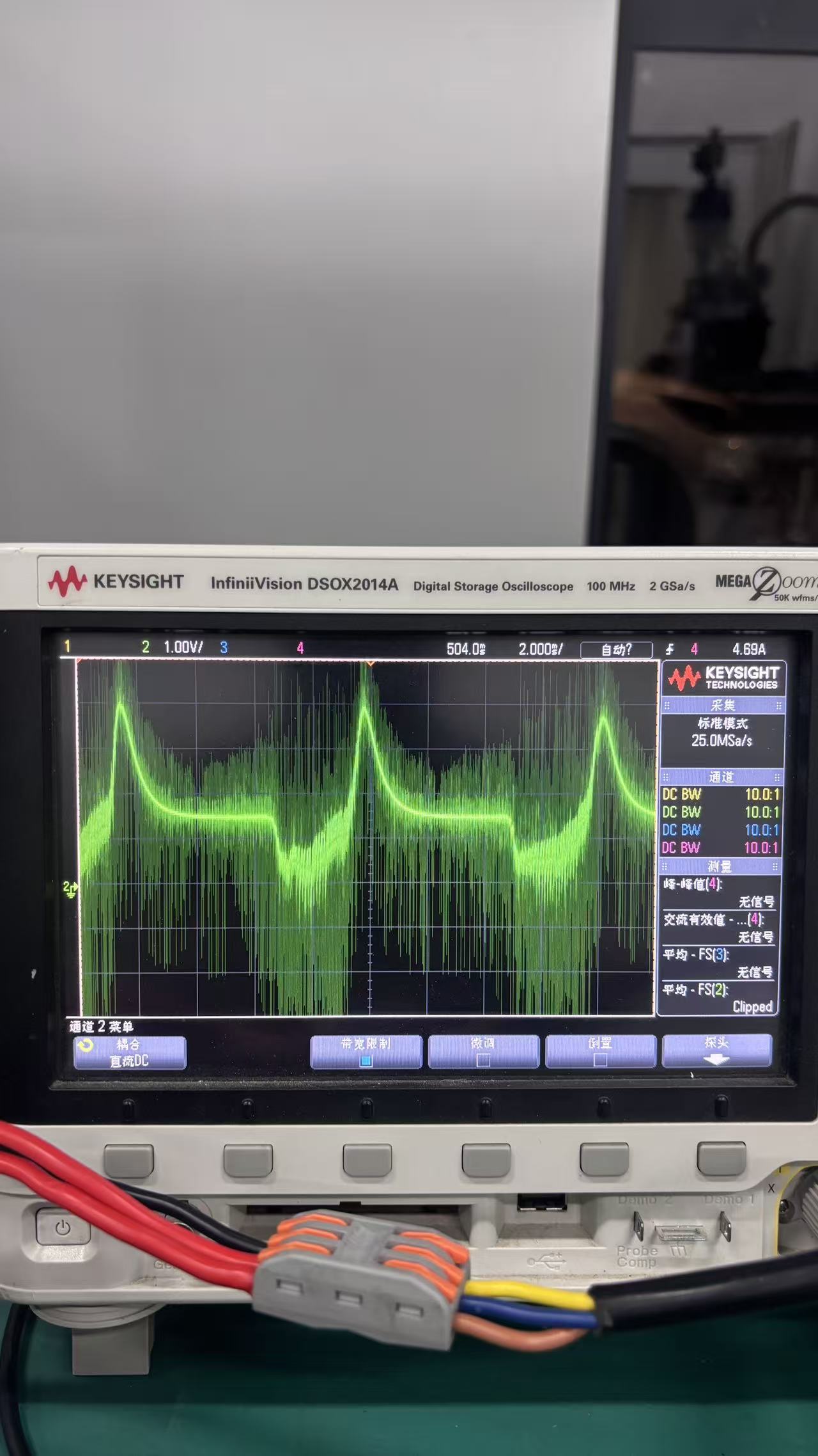

(2) 功率超过1000w时,交流输入电流,升压电感的电流都畸变,由完美的正弦波变成 波峰处发生
重变形,是否电感饱和,或电感量太大,图片如下
           电感中的波形                                                   交流母线的电流
(3) 发生烧MOS时,温度并不高,运行几分钟就坏了

  • 可以按照UCC28019 Design Calculator对照检查下:
    www.ti.com.cn/.../UCC28019-DESIGN-CALC
  • 我就是参考计算工具里的参数设计的,我需要进一步的帮助
  • 1.在UCC28019中,VIN的确是一个高阻抗节点,其齐纳钳位为5V。 所以下面的语句是没有意义的(除非任何耦合发生在其他 节点,但对整流器导轨的282k对于任何耦合现象的发生都相当强劲)
    UCC28019中的VIN不需要用于电流整形,仅用于电压过低保护。
    我还看到连接到此引脚的滤波电容器是820pF,设计用于截止频率= 48kHz
    VIN电阻梯和滤波电容器的正确设计方法可从第16页参考,我觉得cap太小。
    https://www.ti.com/lit/ds/symlink/ucc28019.pdf?ts=1764233557799&ref_url=https%253A%252F%252Fwww.google.com%252F
    2.对于您的应用,如果我计算满负荷时的输入pk电流,
    IPK = 1.414*(1800W/99V)= 25.7A,超过了为(20A)设计的饱和电感器。 因此,由于电感器波纹较高,峰值失真 饱和度电感降低。

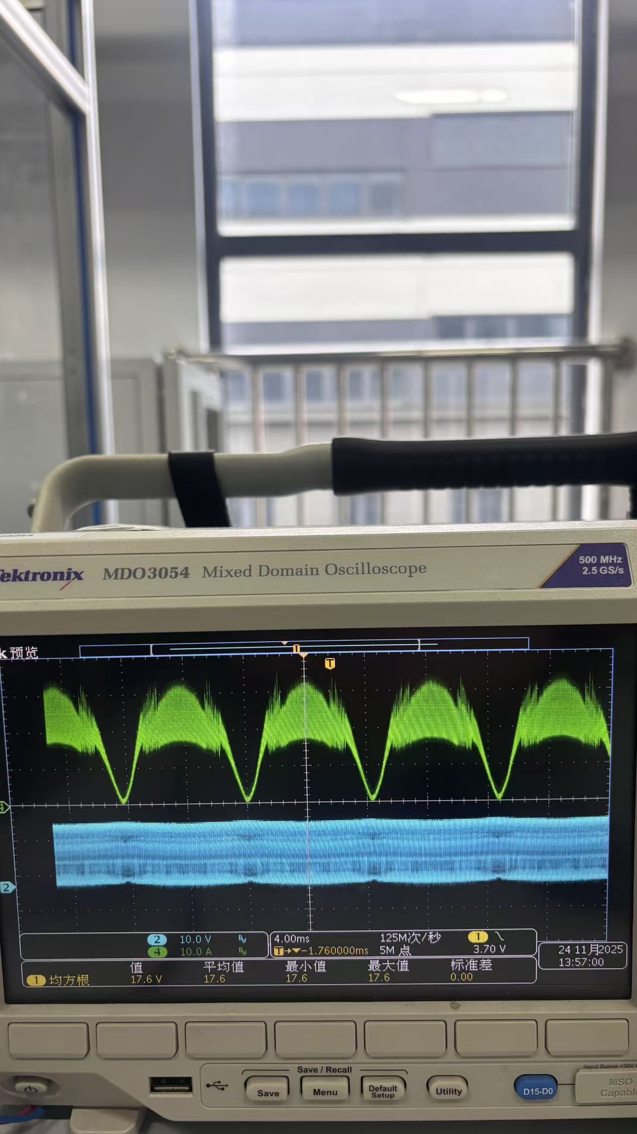

    3、电感的饱和问题,我已经更换了500uH 40A的电感,电流波形有一定改善,畸变的地方只在波峰处的很窄的一点,见下图

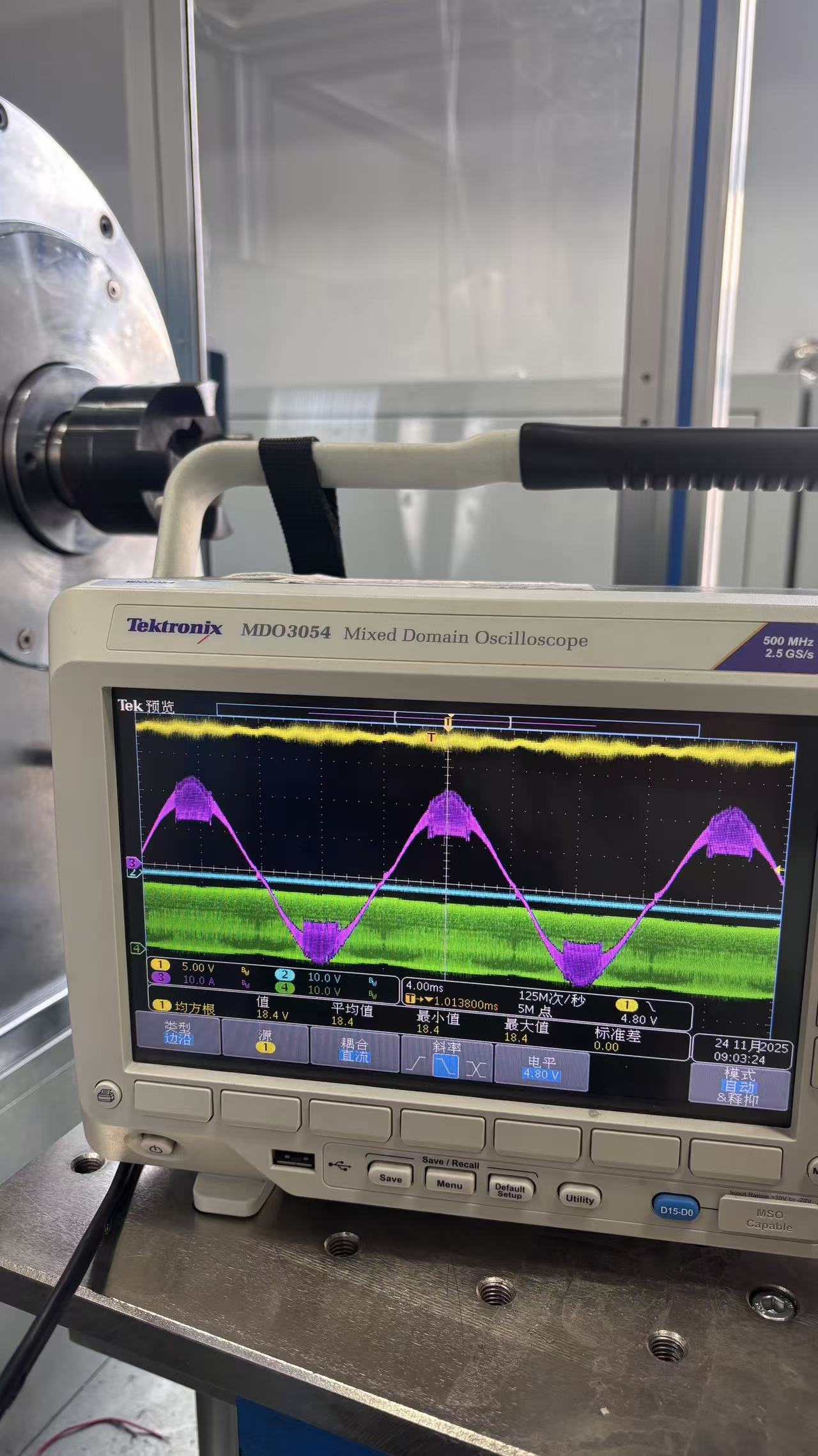

          我将电感更换为1000uh 40A 电流波形如下图   ,不同的电感波形会有变化,但都在波峰处有失调的现象,这会是电感饱和吗

    1.对于500uH、40A的情况,我看到在线路周期内出现“间歇性”峰值电流毛刺。你能放大峰值附近的波形,确认它不是任何寄生LC振荡吗?由于电路的先决条件,希望将其与开关频率(65kHz)的LC振荡隔离开来。
    2.对于1000uH的情况,峰值似乎逐渐减小,限制了正弦整形的电流。
    当Vsoc(min)=0.66V时,Rsense<23mohm是一个更安全的值,不会触发IC的SOC保护功能,其中控制器降低占空比以限制电流,@2逐渐减小的特性可能是可能的。在更改Rsense之前,我们可以通过稍微降低负载/增加交流线电压来确认这种情况不会发生。

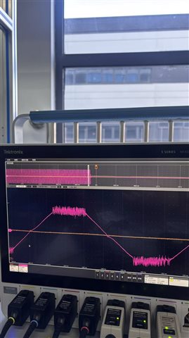

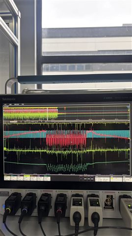

  • 目前更换300uH/50A的电感,应该可以排除电感饱和的问题,但在超过1200w后,输入电流波形在波峰处依然出现尖刺

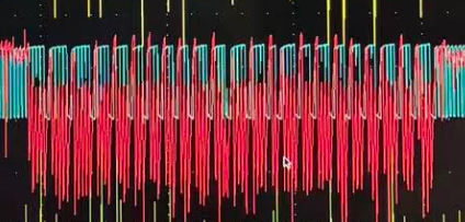

    红色:(1)ICOMP信号,(2)红色下方的浅绿色为电流采样信号ISENSE,(3)最下面的是交流母线电流波形。可以看出,三者异常信号是同步的,我感觉是ICOMP突然出现失调,导致PWM输出波动,近而影响电流波形失调,我的电流采样、PWM控制、电感似乎都没有问题,那么,是什么原因导致电流环在波峰处失调呢
  • Does this latest waveform is captured after reducing the value of Rsense resistor?
    仔细看看门脉冲之间的门脉冲波形被跳过。 PCL可以触发,它逐周期操作,并在切换周期中止门脉冲。
    请尝试将Rsense降低到23mohm以下,然后检查。
    在这种情况下,为了确认峰值电流问题,您还可以在相同的功率水平下操作转换器,但输入Vac_rms_max条件,以便降低输入电流峰值,并且不会出现此问题。
