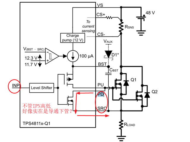

请分享您的原理图
TPS48111_upti.PDF
你好 原理图见附件 0066.TPS48111_upti.PDF

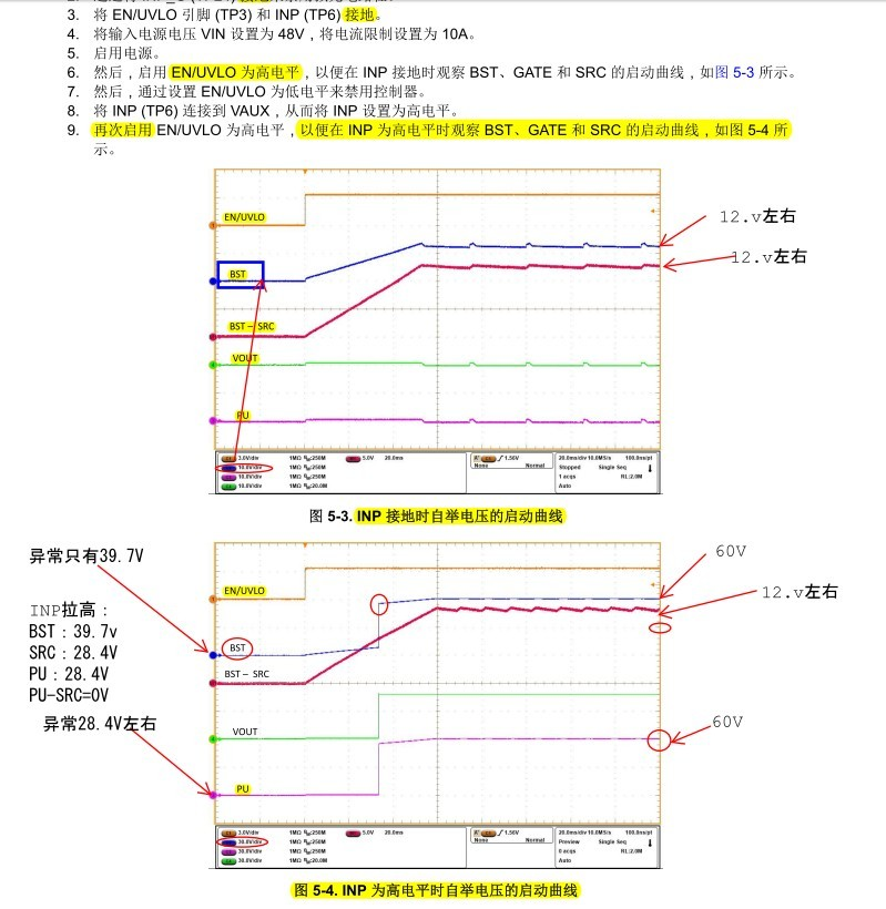

目前做了如下调试:
1、输出的2*1000uF C72898/C72899去掉 没效果;
2、拉低INP,Cbst电容测试0.47/1/2.2uF BST-SRC电压在12.V左右,看上去和手册能对上;
3、拉高INP到3.3V,输出没负载只有个接线端子,PU和SRC电压一直相等,看上去是导通了PD而不是PU,FLTI一直拉低,但是测试TMR电压,只有0.6V左右,也没异常
4、只驱动一个mosfet V1853,好像也开不起。
实在没看懂为啥这样。
从你的设计来看,你的自举电容器不够大,无法支持你的MOSFET:
每个mosfet都有一个Q=231nF,Q总计=231*6=1386nF
您的BST需要至少为1386nF,才能在打开时为所有6个FET充电,目前为940nF

好的 目前现象是
1、如果我不加负载拉高INP PU能到62V 开启mosfet后 可以带负载到10A
2、如果我只加0.1A或者0.01A非常小的负载 再去拉高INP,则开启异常,fault 过流LED亮。
似乎我加非常小的负载 就会导致器件保护?
如图 为啥还有负压出现?
似乎我加非常小的负载 就会导致器件保护?下面是拉高INP各点波形
1、hi,上面图片是已经加载负载异常的测试图片,没有抓取INP low-->high的点;
2、yes 我仅仅加一个0.1A的负载,就会无法开启mosfet
3、另外,我尝试增加Riscp电阻,会导致mosfet烧毁,但是不清楚是过压还是过流击穿mosfet
问题很可能是由于涌流引起的
如果开机时电流过高(>20A),设备将自动关闭我看到你有两个1000微法的电容器,这些电容器在设备启动时可能会产生很大的电流解决此问题的方法是预先对输出进行充电以防止电流尖峰2. 我看到你已经在对输出进行预充电,而且效果不错。你能将预充电用于你的解决方案吗?
