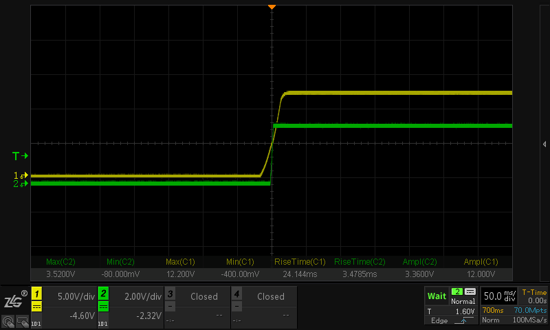

LMZM23600是0.5A输出模块电源,如果只是带空载或者接485不至于过载拉低,你就需要确认焊接,特别是反馈电阻R9,以及输出,是否有可能与某些位置有短接或者接触不良的现象导致输出异常过载?
另外能否将输出波形放上来看下?
非常感谢您的解答,
测量反馈电阻R8和R9阻值正常;焊接过程为机器焊接。并且是在使用了半年后发生的以上现象。
将485芯片拆下之后,输出电压变成了3.017V(万用表量)左右。波形如下(黄色输入,绿色输出):
正常情况下输出电压为3.3V,正常情况波形如下:
而且在测量中还发现按压电源模块输出电压向上跳变的现象:
以上波形均在空载条件下测得。
谢谢。
Hi
半导体损坏一般就是损坏,不可逆,除非出现虚焊虚接之类,芯片内部一般一般不会出现这种异常,芯片虚焊是有可能的。
其次就是layout上的干扰,存在短路风险导致过载电压拉低。
