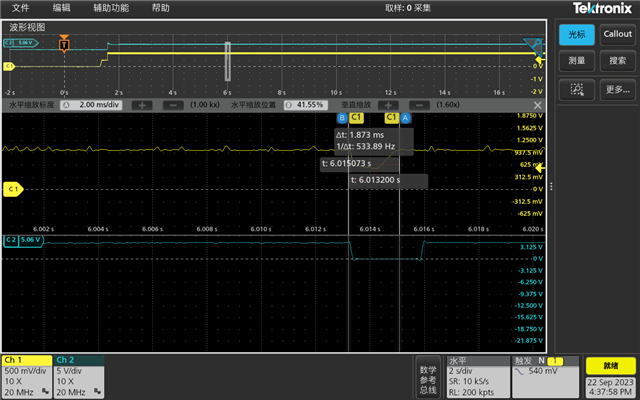

使用TPS53355,Vin=12V,Vout=1.03V,Iout max =20.4A,设计原理如下:
现在问题是低温-40℃下,输出有跌落,波形如下:(黄色为Vout,蓝色为Pgood)

1、低温下TPS53355的动态响应与哪些参数有关?造成低温下Vout跌落的原因可能有哪些?

现在异常有三种现象:
1、输出有dip,如下图波形,dip时长约1.7ms,最低电平为500mV左右
2、上电输出为0.5V左右,过一段时间上升至设定值1V左右,波形如下:
3、如2中描述,输出在0.5V和1V间跳变多次,波形如下:
针对这三种情况,有什么建议吗?
1、1#图片为普遍问题,2#&3#图片为个别芯片的现象
2、以上问题都是低温-35℃出现的,常温没有问题
3、已经尝试修改纹波注入电路的RC取值,使之与L/DCR接近,但是仍没有改善
