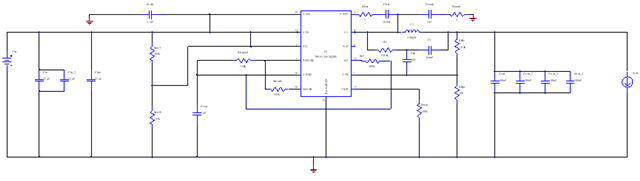

我们电路中TPS53355的使用条件是:Vin=12V,Vout=1.03V,Iout max =20.4A,设计原理如下:
注:
1、上图中所有电容均为陶瓷电容
2、L1的DCR为1.06mΩ
3、fsw=750KHz

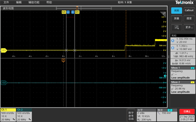

1、部分芯片低温-40℃下,上电输出只有0.5V左右,过几秒才会输出标称电压1.03V,波形如下:(常温下芯片输出正常)

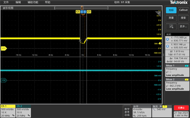

2、部分芯片低温-35℃下,上电一段时间后有跌落,波形如下:此芯片低温-30℃下可以正常启动。

3、测试中发现芯片LL引脚的Csnub和Rsnub如果不焊接,或者参数不对,芯片输出只有0.39V左右,无法输出标称电压1.03V
现在已经尝试了以下方法:
1、修改纹波注入电路Rr,Cr参数,使其接近L1/DCR(L1=330nH,DCR=1.06mΩ),或者减小Cac为680pF
2、修改电感值为550nH或者160nH,其他参数不变
3、增大电容,将Cbst增大为220nF,Creg增大为10uF,Cin增加两个22uF电容,Cout增加两个100uF电容
以上方法测试均无改善

3、芯片LL引脚的Csnub和Rsnub作用是?为什么不焊接或参数不对,会影响输出?

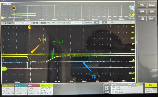

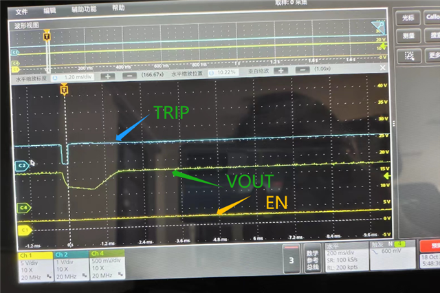

低温会影响器件内任何 ADC/DAC 上的电流/电压读数。
能否分享下在启动时获取的 EN、VOUT、VIN 和 TRIP 的示波器捕获?工程师想确认下该部件是否会在较低温度下触发 OCP。

1、有跌落时,可以确认没有触发OCP,因为跌落之后,输出电压是正常的,没有打嗝,以我的理解,如果触发了OCP,会打嗝
2、上电时先输出0.5V,再输出1.03V,这种情况的波形需要抓一下,稍后提供
