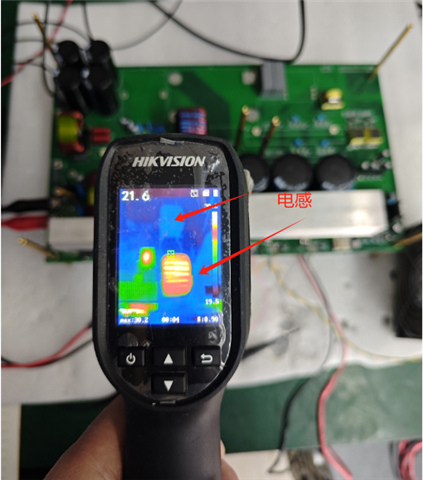

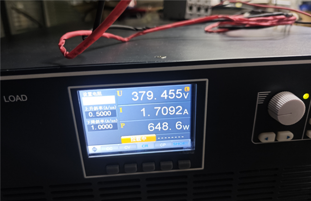

用UCC28070a芯片做的PFC电路,在调试的过程中,发现不管是空载还是带载(带载到650W),上强电后两路PFC电路,总有一路不工作,用温抢测试,其中一路电感完全没有发热,故该路没有工作。目前做了以下检查;

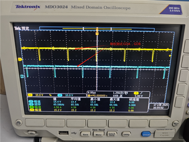

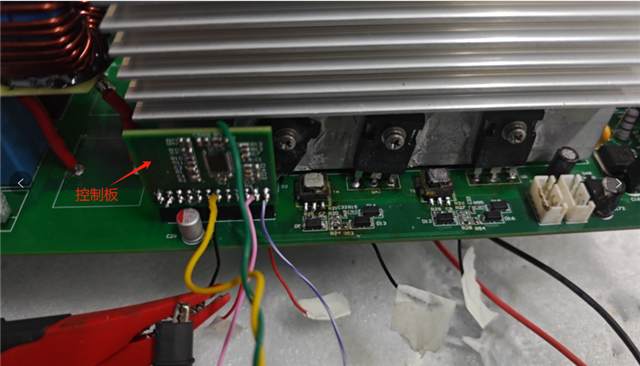

6,将控制板单板测试,28070a可以正常输出驱动

    您好,感谢您的回复,附件是控制板和PFC电路原理图。现在开关频率设置为65KHz.有在RDM引脚和地之间接入一个145K的电阻。

    3,将两路PFC分别单独测试(测试其中一路时,将另外一路PFC的驱动和电感都拆了),每一路PFC都可以单独工作。

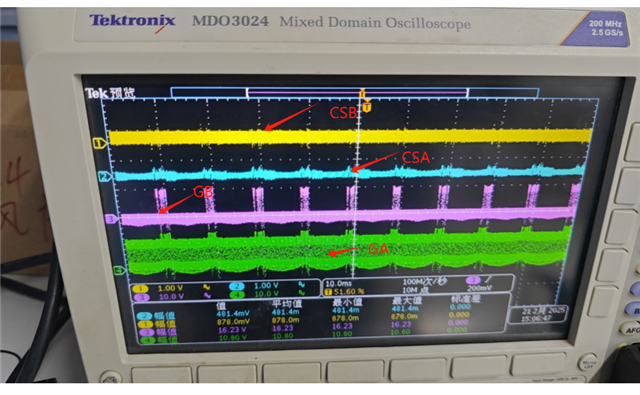

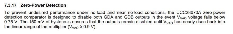

  • 请问您这边有没有在PFC正常工作的情况下,空载和带载时的驱动波形啊,有的话,能否发几张给我参考参考,谢谢了?我看了UCC28070A的规格书上面有零功率检测功能,意思是在空载或者轻载条件下,芯片会关闭GDA和GDB的输出,请问这种条件下,是把两路驱动都关闭还是只关闭其中一路?我自己在PFC电路空载的时候,量测了Vvao引脚的电压,在1.1V左右,已经大于0.9V,此时应该两路驱动有输出啊。

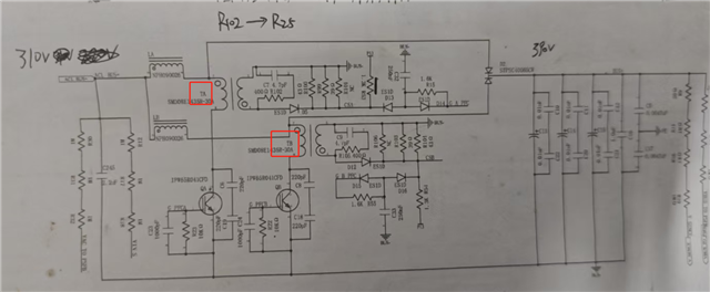

  • 这个原理图发给您了,CSA和CSB反馈电路如上附件,我也已经核对了反馈电路上面的器件参数,实际用料也如原理图上面所示。您这边现在是怀疑有组件焊接错误吗?但是PFC功率部分的组件,我几乎都核对了。

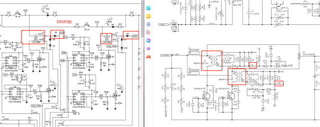

    我把ti官网上面的1.2KW原理图下载下来与我这边的原理图核对了,发现我们原理图上面的电流互感器设计与demo板不一致,demo板上面用的是正激式,我们原理图上面使用的是反激式;而且电流采样信号从电流互感器副边采样的位置也不一样,demo板的电流采样信号一路从互感器副边的同名端处采样,一路从互感器副边的另外一端采样,但是我们自己的原理图都是从互感器副边的同名端处采样的。不知道这个差异会不会造成这个问题。
  • 您好
    您客户原理图中的 CT 极性是正确的。 它们采用正向模式布置、即使极性标记看起来类似于反激式布置。 在每个开关周期中、当 MOSFET 导通时、漏极电流进入 CT 初级绕组的"点"、调节后的电流从 CT 次级绕组的"点"中流出。
    CT 电压和电流正确... 纸上。 原理图正确。
    请根据原理图设计验证电路板行为是否正确。
    另请验证 CSA 和 CSB 电压信号波形是否紧密反映了由 NCT 和 Rs 值调节的实际漏极电流。
    如果 CSx 信号与交流半周期中任意位置的漏极电流不同、请研究导致这一差异的原因并进行修复。

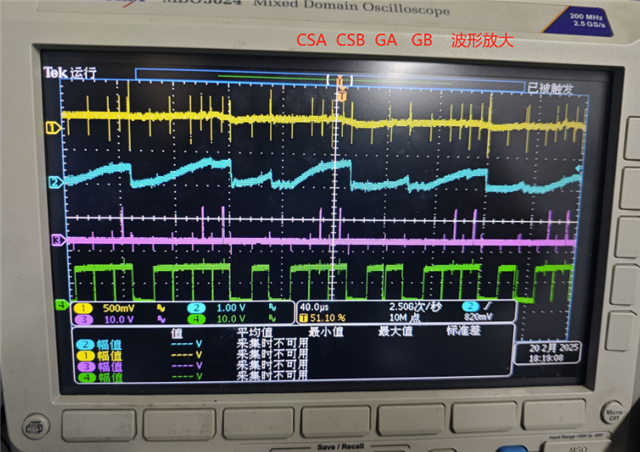

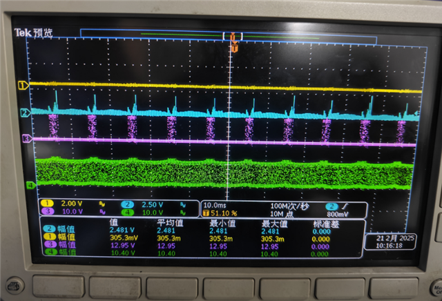

  • CSB(CH1)+CAOB(CH2).zipCSX+CAOX对比.docxCSA(CH1)+CAOA(CH2).zip
    您好,附件是我新抓取的CSA+CAOA (CSB+CAOB)波形。测试条件如附件word文档所示。
    测试结论:看了一下,CSA和CSB波形上面的噪声挺大的,但是我觉得即使是用示波器抓去CSA和CSB这两个信号,也测不准。因为此时的太低了,大概算了一下,输入电流2A左右,匝比200:1,检测电阻为13.2Ω,转换的电压为0.132V.非常小,测量的误差也很大啊。

  • 您好
    我唯一有关7kW PFC 的原理图是您在2025年2月26日发布的2个 pdf 文件。 我没有 PCB 文件。 感谢所有的波形。 正如您得出的结论、信号电平太低、无法得出任何结论。 在空载或轻载条件下测试7kW 设计时、我认为 CSx 信号主要是噪声。 在这些条件下、我想您可以发现可以跳过多个开关周期(在 GDA 和/或 GDB 上无脉冲)、但输出电压将保持稳定。
