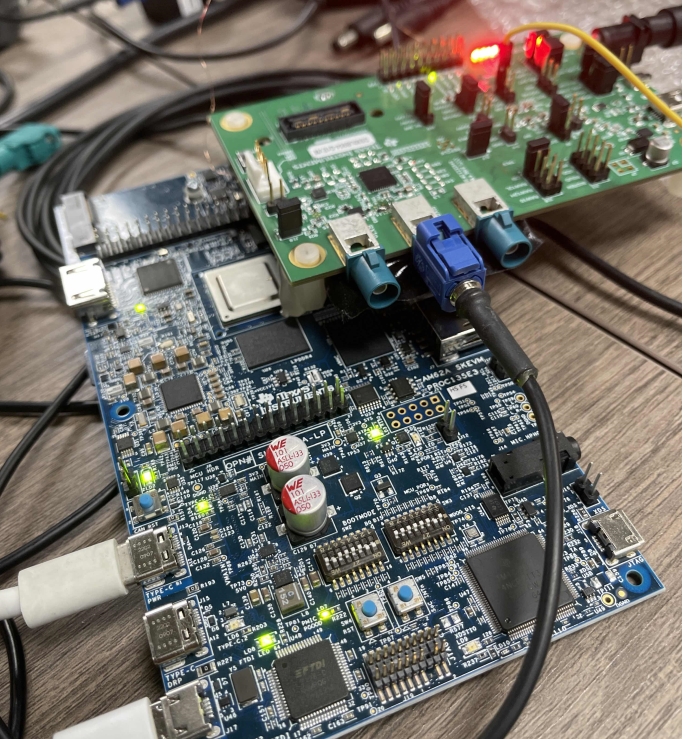

请问一下怎 样在开发板中支持串行解串器ub954-ub953+sensor(这个不用i2c控制)
ub954是
DS90UB954-Q1EVM 评估板 | TI.com.cn所购买的板子
  • 可以使用Adafruit SAMD来支持这个开发板。
  • 我们要在
    AM62A开发板上调试这个组合的camera
  • 已为你咨询了工程师,这需要一些时间
  • 请问一下,我们这ub954+ub953+camera方案,硬件这边已经可以检测到图像及相应的波形
    解串器显示是1080,1920
    软件上怎样开启或者修改代码,才能获取到YUV图像图像,或者说测试取到YUV图像命令是
    你给的文档好像没有提到我们这种情况需要怎样获取数据

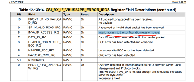

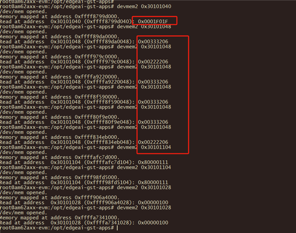

  • 除此之外:
    我们这边读相应csi寄存器
    CSI_RX_IF_VBUS2APB_INTEGRATION_DEBUG
    devmem2 0x30101060
    /dev/mem opened.
    Memory mapped at address 0xffff891ae000.
    Read at address 0x30101060 (0xffff891ae060): 0x10000000
    bit31-28始终是1表示当前状态WAIT_FOR_PACKET
    我们发现在VH平台(这款camera sensor+ds953+ds960调通过)
    如下 VH bit1-0是2,表示当前状态PAYLOAD_DATA
    devmem2 0x04504060
    /dev/mem opened.
    Memory mapped at address 0xffffb1015000.
    Read at address 0x04504060 (0xffffb1015060): 0x20000000

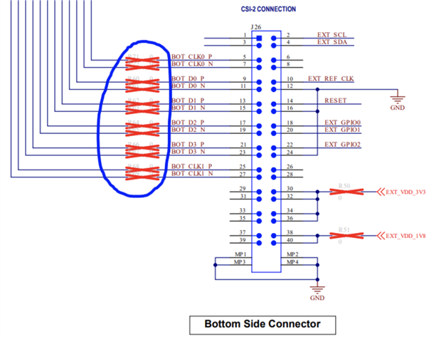

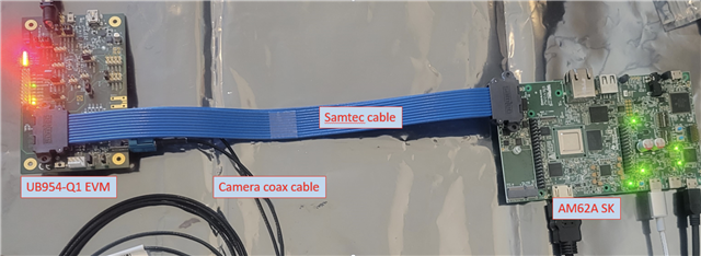

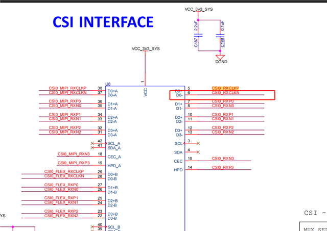

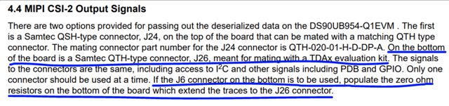

    硬件上均为ti evm板,如下6脚量到有波形,波形与VH调的一致
    接法

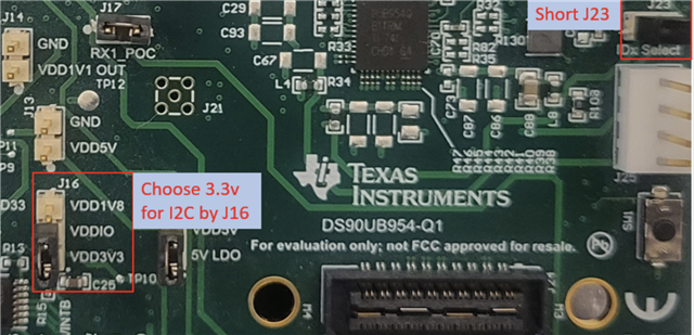

  • UB954-Q1 EVM有两个Samtec MIPI连接器,一个在顶部,一个在底部。您正在使用的一个在底部显示在您的图片。要使用这个,您需要填充如下所示的零欧姆电阻(来自UB954-Q1 EVM用户指南)。
    另一种方法是在顶部使用Samtec连接器,而不填充这些电阻,如下所述:
    配置UB954-Q1 EVM:
      配置J16报头选择3.3v
      短跳线J23使用0x3d为I2C地址
    使用此连接AM62A SK到UB954-Q1 EVM:https://mou.sr/3jYCoP0
  • 如前面所说,方法1,电阻已经加了,SOC这边接线可以量到数据,

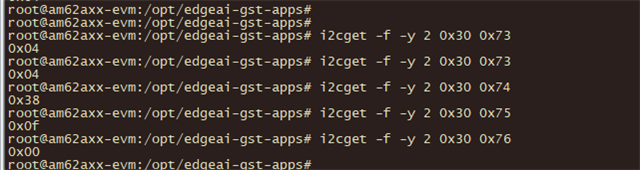

    对应的i2c cmd注释掉,手动下cmd,手动发i2c cmd初始化解串器,串行器,硬件上已经将信号正确接入soc(飞线量波形和camera厂商确认信号ok了),

    网上查了一下,dump了一下寄存器
    ,CSI_RX_IF_VBUS2APB_STREAM0_STATUS 0x30101048 有2,3变化,说明dphy有数据,
    但
    CSI_RX_IF_VBUS2APB_ERROR_IRQS 0x30101028 显示bit 8置位
    项目急啊,大哥哥
    我们模组型号
    SG2-OX03CC-5200-FPDLink
    看他们官网,他们在你们平台上调试过的
    森云智能推出基于TI AM62A的FPDLink III摄像头解决方案 (qq.com)
  • 您好,建议您可以把问题整理到一起,这样更方便工程师理解,谢谢
