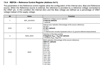

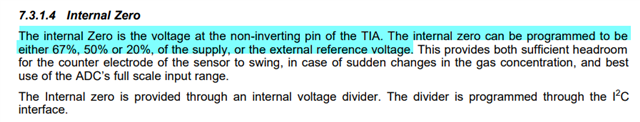

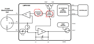

请问如果选择VDD,如果是3V,VREF DIVIDER(即INT_Z)选择50%, VARIABLE BIAS 选择24%, 请问输入A1同向端的电压是多少呢 3*0.24吗?
哦哦,对不起我看错了,A1的同相端的话是 3*0.24
我不太理解提供WE和RE之间的电压偏置是什么意思
