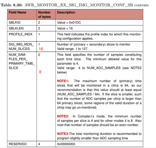

我们对AWR2243的CQ1寄存器配置如下

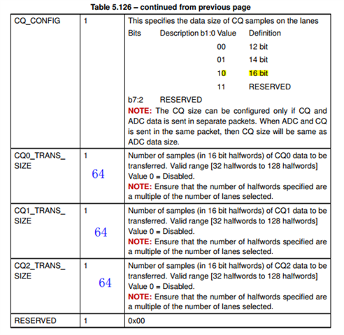

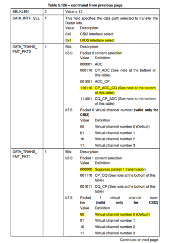

然后我们观测了数据输出的CQ1数据,如下:
问题如下
1、为什么我设置了16个slice,但是缺只有8个有效数据输出呢? (注:头两个0和16是0和N的信息)
2、我该如何通过上面的数据反算到信号功率呢? 我的CQ配置的是16bit,整个数据格式配置如下:

  • 您好,Gary
    1)SDK版本是V2.2.2.1;
    2)AWR2243,硬件是1.1,我们关于CQ1寄存器设置,以及datapath的设置已经在上面表述清楚;
    3)不明白您问的是什么意思,但是关于CQ1的设置,我们通过调用两个接口函数完成:
    //设置CQ1寄存器
    int MMWL_setRxSigImgMonConfig(unsigned char deviceMap)
    int32_t retVal; /* 初始化返回值 */
    rlSigImgMonConf_t RxSigImgMonCfg = { 0 }; /* 初始化 signal and image band energy */
    RxSigImgMonCfg.profileIndx = 0;
    RxSigImgMonCfg.numSlices = 16;
    RxSigImgMonCfg.timeSliceNumSamples = 8;
    retVal = rlRfRxSigImgMonConfig(deviceMap, &RxSigImgMonCfg);
    return retVal;
    rlRfAnaMonConfig()这个接口函数使能相应位,打开 RX_SIG_IMG_BAND_MONITOR(CQ1)。
    4)0xA5010000这个地址是什么?我们的AWR2243通过lvds连接到FPGA上的,所以您说的这个地址我们不清楚是什么地址
