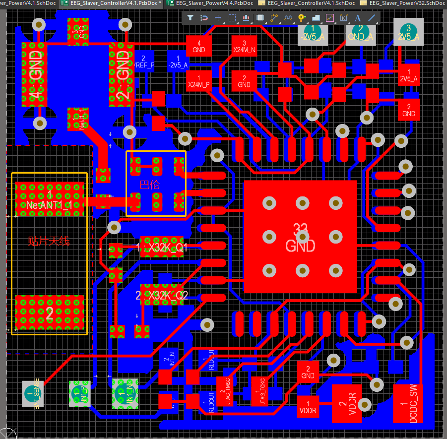

  • 谢谢您,正在重新layout,现在遇到一个问题,晶振不是应该进行包地处理吗?Neverroutethegroundconnectionbetweenthecapacitorsorallaroundthecrystal,becausethislonggroundtraceissensitivetocrosstalkandEMI.这句话意思是不让包地吗?来自CC13xx/CC26xx Hardware Configuration and PCB Design Considerations
  • Never route the ground connection between the capacitors or all around the crystal, because this long ground trace is sensitive to crosstalk
    and EMI.
  • 一般是不要和表层地(如果多层板的话就是不要和信号层的地)有连接,直接打孔连接到主地层。

  • 您好,我从新画了个板子,麻烦帮我看下吧。谢谢您。pcbV5.zip

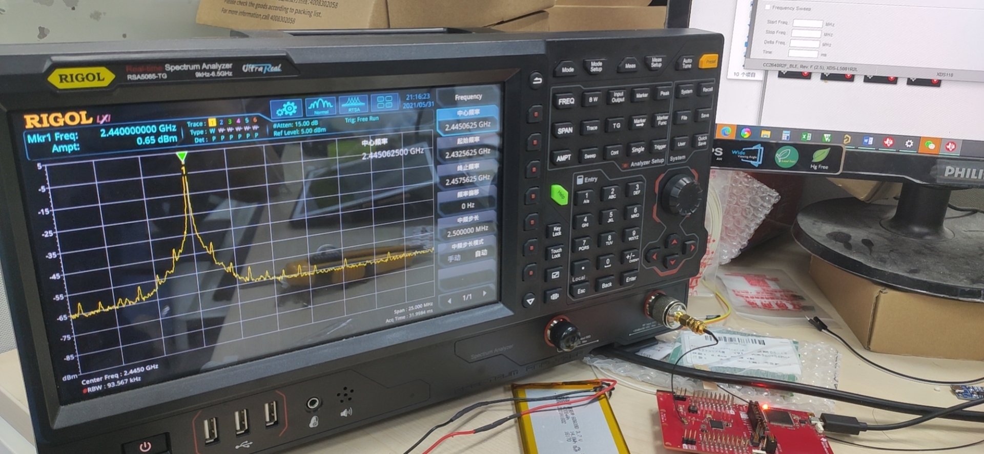

  • 您好,最近调试遇见几个问题,希望可以得到您的帮助:

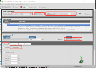

    1. 我这几天用频谱分析仪调了下cc2640自带的电容阵列,在使用studio时候能将频偏调小至10K左右(中心频率不是很稳定,测试launchpad也不是很稳定。使用的是普源的RSA5065-TG),但是在CCFG.C中修改后,频偏大概是70K.

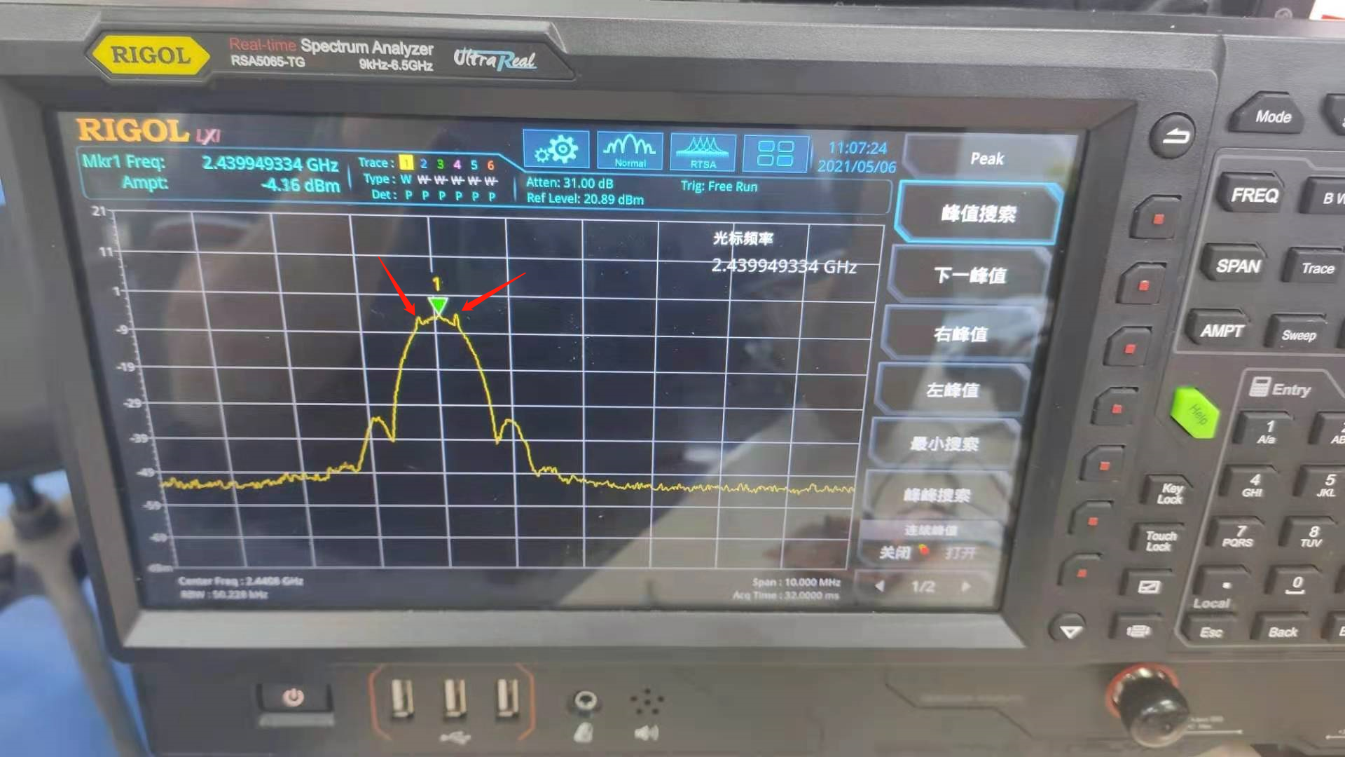

    下面图中1的位置不是很稳定,应该怎么测?箭头所指位置是什么意思?

    3. 这是我最新的PCB,还没有做板子,希望您能帮忙看下。
    Slaver_ControllerV5.zip
  • 1. 你要用CW波测试频偏,那两个peak是2GFSK调制的两个符号点。如果有蓝牙综测仪也可以测试频偏。

    3. 你模块的尺寸感觉还是不够满足性能的。特别是电源这一块,如果电容的容量和离管脚的距离不满足设计规范的话,容易死机。 另外,第二层的参考地是铺满的吗?保证射频和crystal下面都保护好。对射频器件多打地孔。

  • 1. 我就是用studio连续发送2.44G. 然后用频谱仪看,我没有蓝牙综测仪。测得peak不稳定是正常现象吗?是只要有接近2.44G就可以吗?

    3.我整体板子是1*1cm的离管脚的也算很近了吧。第二层地在天线下没有铺。

  • 用CW波测试。就是continious TX的unmodulated .
    传导就是用电缆测试。

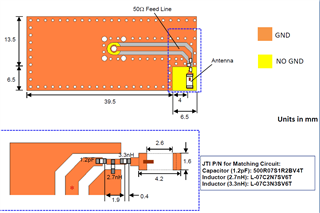

  • 您好,我在天线设计那做了修改,麻烦您帮我看下这样问题大吗,图片是参考设计,尺寸限制没法按他的参考设计。另外在请问下,如果通过电阻对信号线进行90度的弯转,对射频信号影响大吗,是不是直接线走直角一样干扰大?谢谢
    3480.Slaver_ControllerV5.zip
  • 如果参考地平面形状变化的话,一般方向图和谐振频率点都会变的。这个你需要取得天线方的支持啦。必要的话,需要调整匹配电路的。
    拐直角没问题的。
