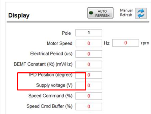

计算机连接了硬件(TIDA-01496),在启动DRV109xx EVM软件后,软件报错,报错信息为“DRV10983 USB2ANY.lvclass:Write Register.vi<ERR>
Register writing not successful!! Please restart the…
在器件上电期间,如果SPEED引脚电压低于30 mV持续约5.2 ms,则器件将进入睡眠模式。有两种方法可以防止设备进入睡眠模式。
1.在器件加电期间,请确保SPEED引脚上的电压高于30 mV。
2.设置sleepDis = 1,以防止设备进入睡眠或待机状态。请注意,如果设备已经进入睡眠或待机状态,则将sleepDis设置为1不会使设备退出睡眠或待机状态。在这种情况下,向SPEED引脚施加高于2.2V的电压即可退出睡眠模式。
建议您查看数据表中的表1,以了解更多有关如何进入和退出睡眠模式的信息…

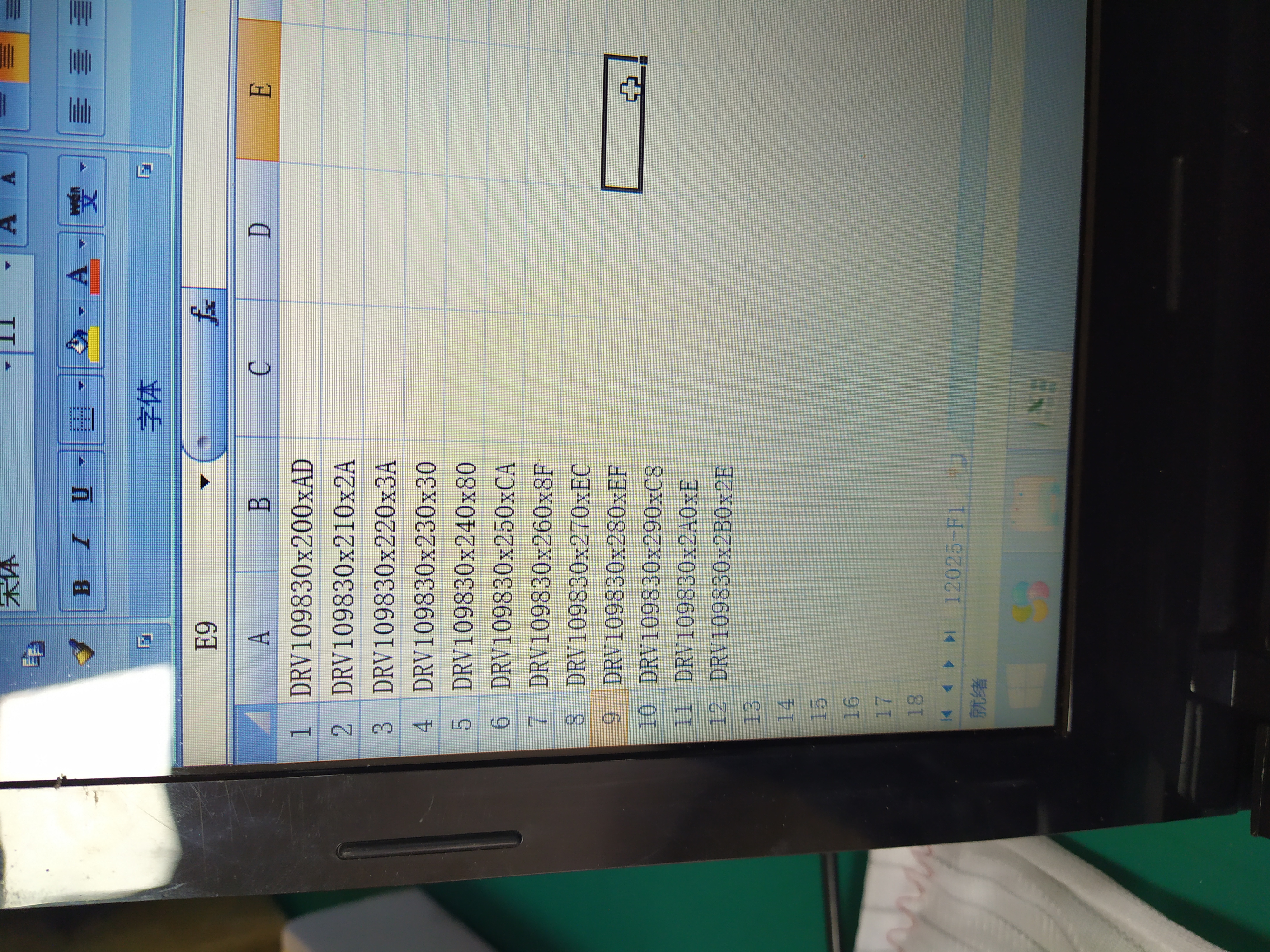

u8 RegData[12] =
0x2A, //MotorParam1
0xAA, //MotorParam2
0x4C, //MotorParam3
0x06, //SysOpt1
0xD2, //SysOpt2
0x80, //SysOpt3
0xBA, //SysOpt4
0xAF, //SysOpt5
0xFD, //SysOpt6
0x82, //SysOpt7
0xF9, //SysOpt8
0xD0 //SysOpt9
这是我设置的参数
u8 RegData[12] =
0x99, //MotorParam1
0x2A, //MotorParam2
0xBC, //MotorParam3
0xD9, //SysOpt1
0xE3, //SysOpt2
0x5C, //SysOpt3
0x8A, //SysOpt4
0xF8, //SysOpt5
0x04, //SysOpt6
0xD8, //SysOpt7
0x1E, /…
现在电机可以正常运转了,可以通过IIC调速了,但还有以下问题:1.起动时会抖动一下; 2.空载高速时电流大电机发热严重 ,电机最高转速29000多转 ,电机规格书上写空载电流60MA ,实测140MA
