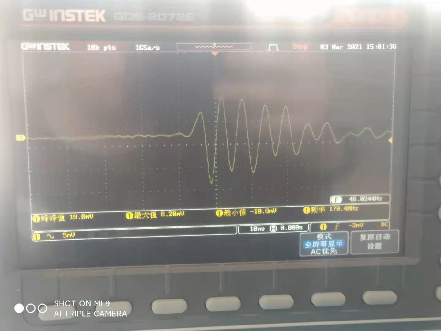

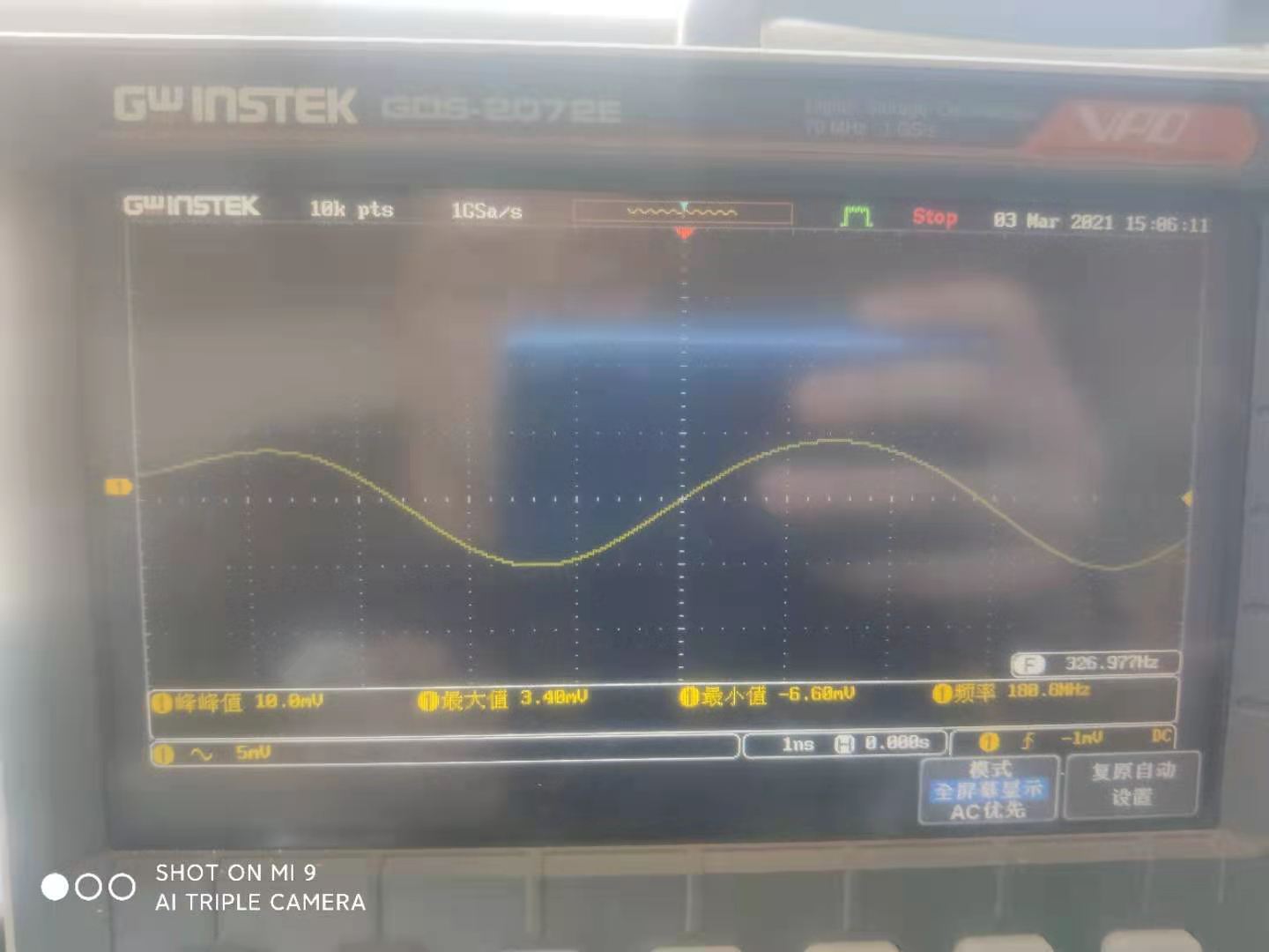

我做了一个电路,用来采样一氧化碳浓度。
遇到问题是:输出数值不符合预期,并且一氧化碳响应速度很慢,通气后大概4分钟才达到稳定。
上电后大概半小时才能达到数值稳定。
具体电路参数如下:
外部参考电压:3V
供电电压:3.3V
寄存器配置如下:
软件配置如下:
3电极模式; 内部FET不短接;
外部参考源, TIA同向输入端是20%的参考源, 0.…
