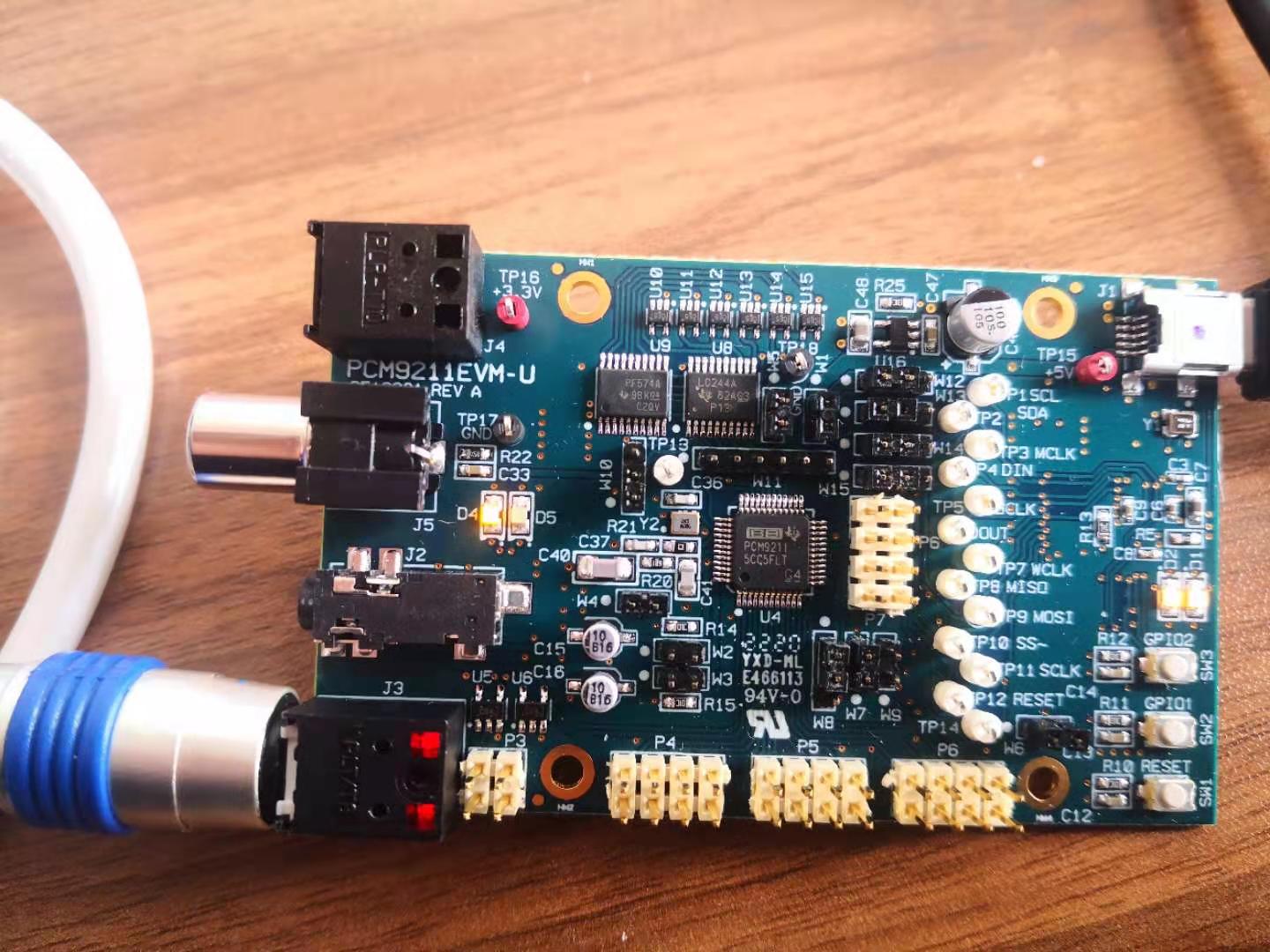

  • RE: 使用PCM9211 EVM,光纤接口输入后,没有声音
    谢谢Kailyn,目前发现应该是我们的光纤输入源有问题,我们先自查问题。
    RXIN0和RINX1是coaxial S/PDIF输入,也就是demo上的J5 input口。
    其他RXIN2~RIN7都是标准的光纤输入口。所以当您是标准的光纤输入时,没有正确的导入对应的脚本,所以导致无法输出,您看下有没有RIN2~RIN7的脚本?即
    SPDIF Record via TAS1020 through RXIN2-7 in MainOutput
    Hi Kailyn
    你说的对,那么应该怎样演示这个光纤的音频输入,才能听到声音呢?
    我看了默认提供了8个脚本命令,路径如下,用的是RXIN0 - RXIN7。
    SPDIF-->RXIN7-->DIR-->MainOutput
    谢谢。。。
  • RE: 使用PCM9211 EVM,如何实现光纤输入音频,PCM输出音频?
    Hi, Amy
    您好,现在3.5mm的音频输入,用ADC record via MainOutput to TAS1020b.txt脚本,是有声音输出到电脑的。
    所以我想把他的PCM信号接到我的后端。
    我想知道针对目前的默认的脚本,PCM的信号输出是开发板的那几个pin?是不是下面的1和2,你能帮忙介绍一下1和2用法吗?谢谢了。。
    您好,输入不需要进行什么配置,但是可以看下SPDIF Record via TAS1020 through RXIN0 in MainOutput的脚本路径,这个路径应该是:
    SPDIF-->RXIN0-->DIR-->MainOutput
    而RIN0只能是coaxial input,所以我认为是不是optial S/PDIF的输入和这个是不兼容的,导致无法工作。
    您好,Kailyn
    开发板是新的,现在3.5mm音频输入,是有声音的。
    所以我想肯定是哪里需要还设置,请帮忙看看,这个光纤音频输入是怎么使用的,谢谢。。
    您好,Kailyn
    我又仔细核对了一下,
    原理图上J3是Input,J4是output。
    而且,开发板上,运行后,确实J3的红灯是亮的,应该是J3输入吧?
    我换成了J4一样不工作,没有音频通过USB输入到电脑。请帮忙核实一下,为什么这个光纤的输入,一直不能工作呢?是不是还需要什么设置?谢谢帮忙了。。工作愉快!
