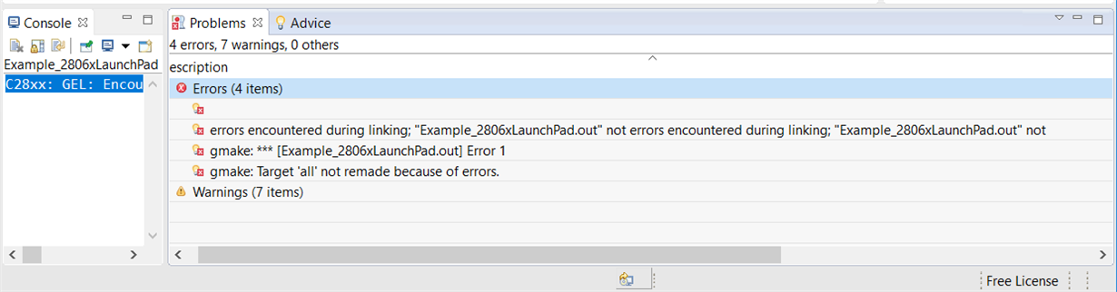

    控制台中的生成错误如下所示:
    '生成目标:Example_2806xLaunchPad.out '
    '调用:C2000连接器'
    c:/ti/Ccssv6/tools/compiler/ti-CGT-2000_2000_lts/bin/cl2000"<xmt-block0>2000 15.122000 15.12 -v28 -ml -mt --cla_support=clas0 --v140_support=vcu0 --lib_support=fpu32=fpu32 -define="def="def="fit_flash -flash_lx_/subrk_/subrk/cret_-f-f-f-f-/subrk/cret_-f-f--f-f-/fit_/subrk/f6"dip-cru_f-f-f-f-dip/cru_-f-dip_-f-f-dip_-f-f-f-/crk/f-dip_--fit_-----fit_-dip---f6k/crk/f-f----f---dip-fit_-f-/crk/f-f-dip-f-dip_-/crk/f-f- 15.12 15.12 xml_link_info="example_2806xSci_Echoback_linkInfo.xml"--entry_point=code_start --rom_model -o "example_2806xDelpad.out"-lrts2800_fpu32_fpu32_fpast_sup补 全.lib -lrts2800_fjx_f280x_fx_fect/f280x_fjbx_fjbx_fjbx_fjbx_fs.fjbx_fs.fjbx_fs.
    >>编译失败
    Makefile:155:目标'Example_2806xLaunchPad.out的配方失败
    警告:正在创建不带节规范的输出节".CIO"
    警告:创建默认大小为0x400的".esysmem"部分;使用-heap
    用于更改默认大小的选项
    "C:/ti/controlSUITE/device_support/f2806x/v140/F2806x_common/cmd/F28069.cmd",2806,第2.8069万第141行:错误:
    程序将不适合可用内存。使用运行放置
    对“.ebss”节大小0x225页1的对齐/阻止失败。 可用
    内存范围:
    RAML2 大小:0x400 未使用:0x0 最大孔数:0x0
    .ebss :> RAML2, 页面= 1.
    警告:指定的入口点符号不是"_c_int00":"code_start"
    错误:链接时遇到错误;“Example_2806xLaunchPad.out”不是
    已构建
    gmake:***[Example_2806xLaunchPad.Out ]错误1
    gmake:由于错误,目标'all'没有重制。
    ****构建已完成****
    您遇到链接程序错误。 您需要将.ebss分配给链接程序命令文件中较大的内存部分。

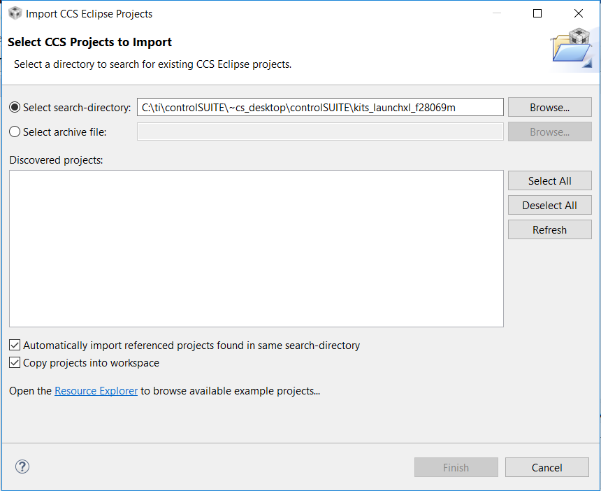

    我认为问题更根本的原因是链接器错误。
    我没有修改演示文件,但直接从最新版本的controlSUITE导入了该文件,因此该文件不会生成。
    我尝试从.zip脱机安装程序和联机安装程序卸载并重新安装controlSUITE。

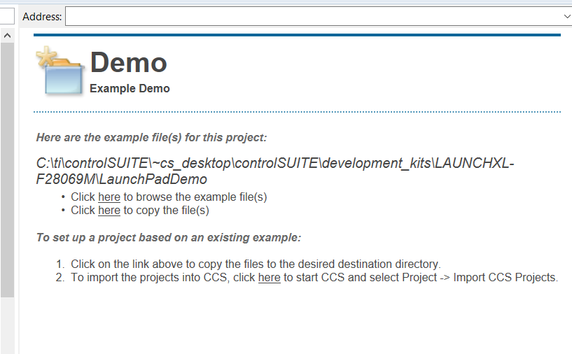

    我还注意到controlSUITE中的文件存在问题,它不能从资源管理器中的位置加载,如下所示。
    CCSv6导入窗口也无法在此处找到它。
    我必须转到controlSUITE目录,然后在F 2.8066万 m 的演示文件下找到它,如下所示:
    这些是我导入的文件,导致生成错误。
    对此造成的不便,我深表歉意。 您不应该看到此类问题。
    导入时遇到问题,因为选中了"将项目复制到工作区"。 如果未选中该选项,则只会出现链接程序问题。 所有示例都应遵循这一理念。

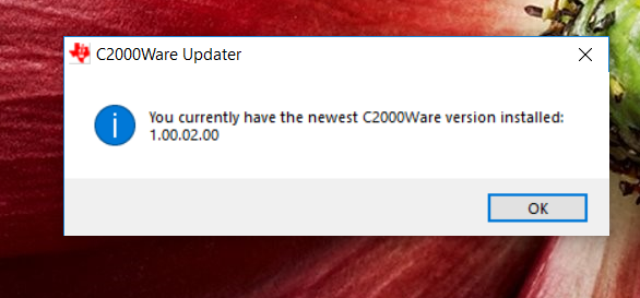

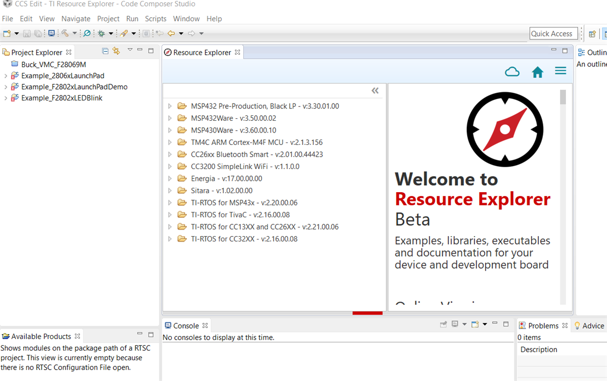

    我安装了c2000ware,但在资源管理器CC2000ware中看不到c2000ware GUI出现在6.2 中。0
    1) 安装过程中是否有另一个步骤来使c200ware GUI 显示在CCS中?
    2)我还尝试了 http://dev.ti.com/tirex/#/?link=Software%2FC2000Ware%2FEnglishbut上的在线资源管理器 。我找不到文件\DEVICE_support\f2806x\examples\c28\launchxl.28- 2.8069万 m。 这些文件只能通过资源管理器浏览找到,还是只能通过直接转到硬盘上的目录才能找到?
    下面是安装的c200ware的版本,以及安装后“我的资源探索6.2 中的资源”的视图。几次重新启动并重新启动CCS之后。
    要在CCS中查看GUI,您需要CCS 7.0 v或更新版本。 您可能会看到另有说明的文档,但这是一个错误,正在修复。
    安装的C2000Ware软件包中提供了所有信息。 GUI可帮助导航或参考文件,而无需下载软件包。
