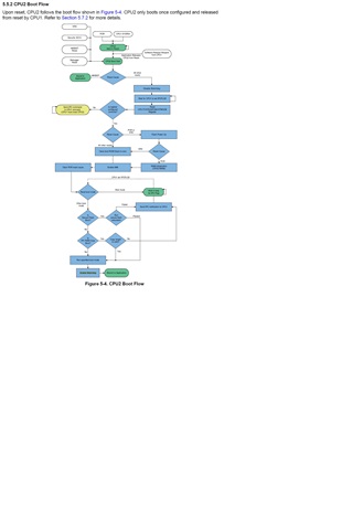

如果只在闪存中对 CPU1项目进行编程、则 CPU2看门狗会发生什么情况。 CPU2看门狗默认开启、应生成 CPU1 NMI 并进行复位。 对吧? 在我们的示例中、这将导致无限循环。
The NMI on the CPU1 lead into an endless loop.

这意味着您应该始终对 CPU1项目和处理看门狗的 CPU2项目进行编程。 对吧?

    您好、Vivek、
    其中记录了默认情况下禁用 CPU2看门狗。 从 CPU2引导流程图(5-4)中、应启用它。
    此致、Holger
    Holger、
    你是对的。 根据引导流程、也在 CPU2上启用 WD。 我正在与我们的软件团队讨论此问题、并将在1-2天内回复您。

    [~ userid="8038" URL"/support/microrims/C2000-microset-group/C2000/f/C2000-microriers-forum/1121613/tms320f28388d-CPU2-watchd"]如果我只在闪存中对 CPU1项目进行编程、CPU2看门狗会发生什么情况。
    在此器件上、CPU2复位仅由 CPU1应用程序代码释放。 因此、如果您不想加载 CPU2闪存、则不要在复位后释放 CPU2。 在 CCS 中、CPU1 GEL 文件将释放 CPU2复位。 您可以编辑 CPU1 GEL 文件以删除该代码、也可以同时连接 CPU2、这将使 CPU2 WD 保持暂停状态。
