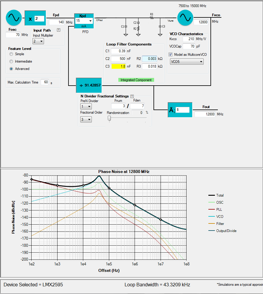

    另一个相关查询。
    我想将 PLL 的带宽减少到3KHz 或更低。
    但使用 PLLatinum 软件无法使用可实现的 R 和 C 值。 即使在40KHz 带宽下、也有一个峰值、似乎没有任何 R 和 C 值下降。
    我已附上仿真文件、请查看并建议值、以减少带区、并从6KHz 开始陡降。
    谢谢你
    您好、Narendra、
    为了获得环路带宽较小的合理环路滤波电容值、相位检测器频率和电荷泵电流都应较小。
    尝试将电荷泵降至其最小值、并将 FPD 降低至1MHz。
    Noel、您好!
    但是、如果我们降低环路电流和相位 det 频率。 相位噪声会降低。
    我们如何平衡这一点。
    我附加了一个示例仿真。
    请查看并回复
    您好、Narendra、
    相位噪声降级不是由于 FPD 和电荷泵电流所致、这是因为您需要非常小的环路带宽。 您的仿真显示环路带宽小于1kHz、因此总相位噪声主要由 VCO 决定。

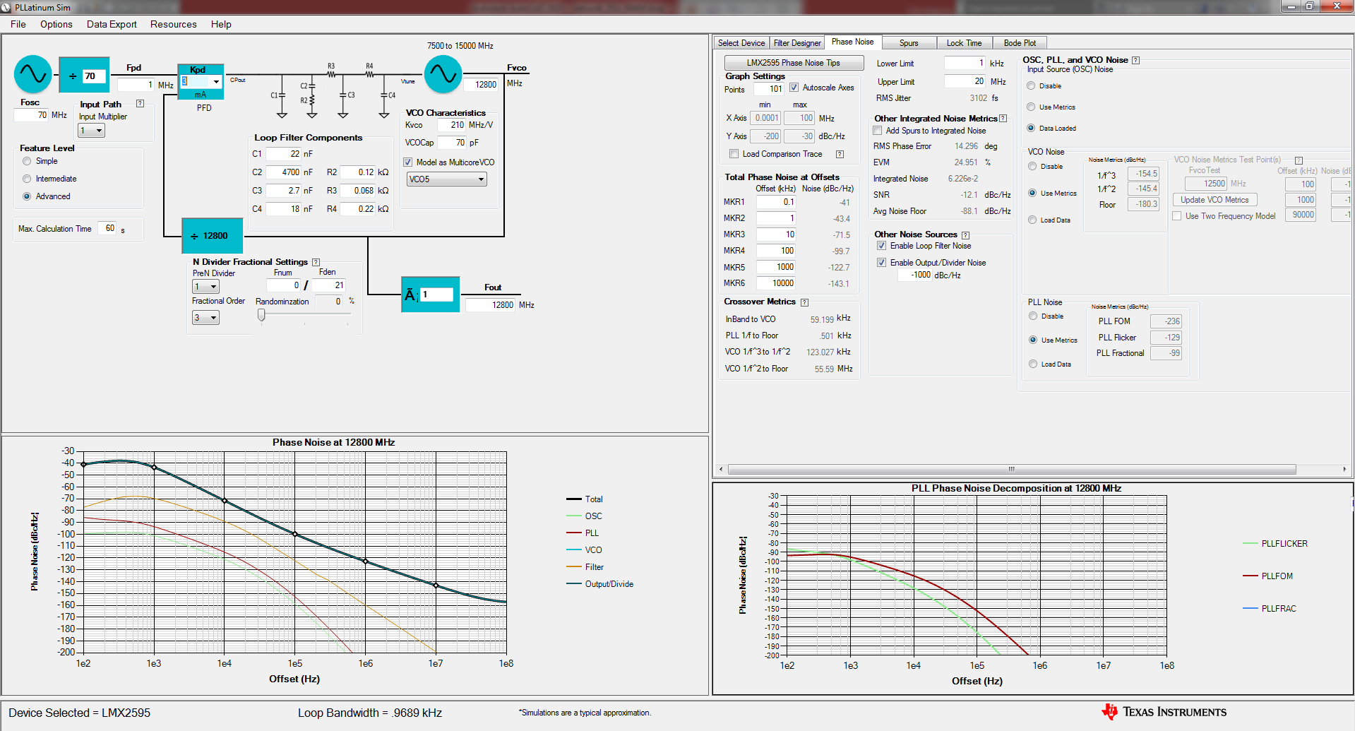

    Noel、您好!
    使用倍频器时、PFD = 140MHz、基准频率为70MHz。
    可设置的最小环路带宽是多少、以在较低偏移下获得最佳相位噪声和急剧滚降。
    如果您可以分享一个示例仿真、那将非常棒。

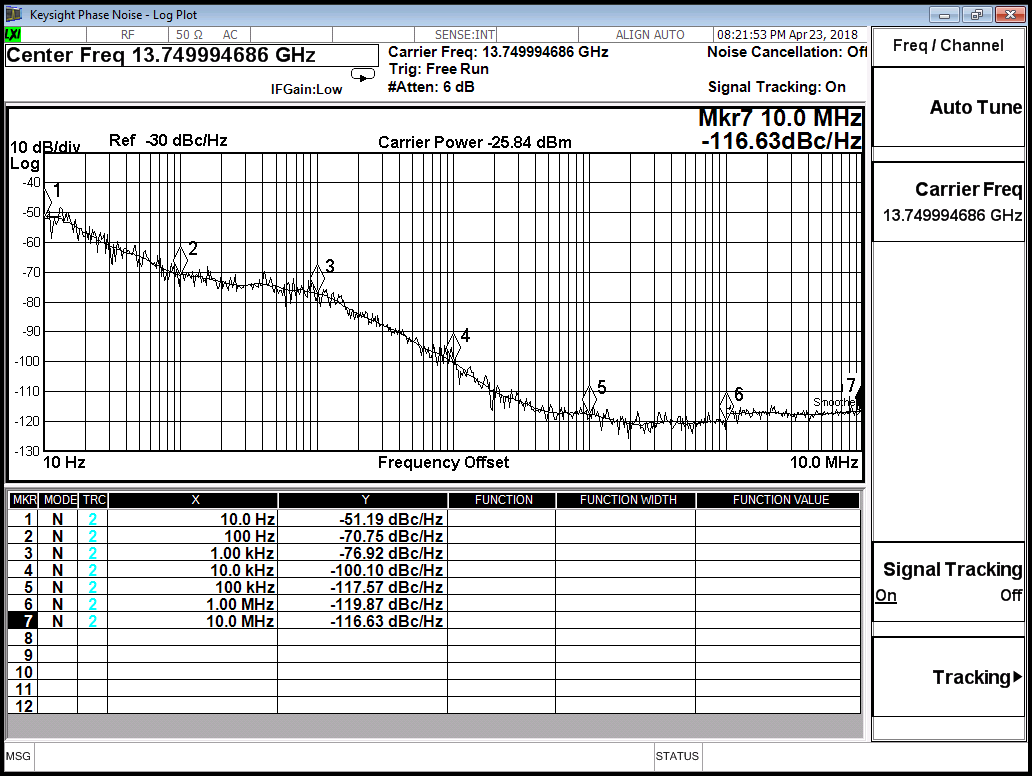

    Noel、您好!
    对于我们的其中一个项目、我们将使用 LMX2595芯片进行实验。
    基准 OCXO 是相同的。 我们已经评估了来自不同公司(分立 PLO 和 VCO)的另一个芯片、并附上了相位噪声图。 如何获得相似的环路滤波器低带宽和相似的相位噪声规格。
    Narendra
    您好、 Narendra、
    我们无法在100kHz 偏移时匹配、它受 VCO 和 PLL 相位噪声的限制。
    假设存在275MHz 的参考时钟、我们在13.75GHz 输出时可以获得的最佳效果如下:
    偏移 相位噪声
    10kHz -105.8
    100kHz -110.2
    1MHz -118.5
    10MHz -141.7
    这是仿真文件。
    e2e.ti.com/.../5353.e2e.sim
