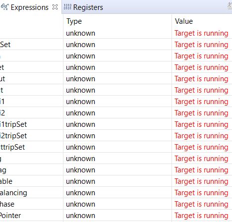

有时、当我尝试在实时调试模式下运行器件时、我无法访问表达式窗口中的全局变量。 窗口显示所有变量的"Target is running (目标正在运行)"。 我也无法挂起设备、因为"Suspend"按钮(Alt+F8)变得不可用。
重启 CCS 和/或重启调试器没有任何帮助。
是否有人可以建议原因是什么以及解决方法?

    此时器件是否仍处于良好状态(即尚未进入杂草)? 我想知道的是、您说也无法停止/暂停器件。
    如果未启用实时模式、但仅启用了表达式视图中的 Continuous Refresh 图标、则是否正常工作?

    它在我单击 Resume (F8)按钮后立即发生。 因此、我不知道器件是否处于良好状态。 我只知道它正在运行、因为有一个 LED 闪烁。
    禁用实时模式没有任何帮助。
    通常、在我启用持续刷新功能后、当更新间隔到来时、窗口(表达式、寄存器等)开始闪烁。 对于上述问题、我注意到表达式窗口不会在每个更新周期闪烁、即使在我让 CPU 运行之前也是如此。
    我刚刚发现、当问题发生时、我仍然可以在启用持续刷新的情况下访问寄存器窗口中的寄存器。 即使我禁用了表达式窗口的持续刷新、表达式窗口也会持续显示"Target is running (目标正在运行)"。
    我似乎无法再现这种情况。 我在 F28379D Launchpad 上尝试了 C2000Ware 中的几个示例、但没有一个示例表现出这种行为。
    我想知道问题是否特定于应用。 您是否能够尝试 C2000Ware 中的一些示例项目来检查您是否看到相同的行为?
