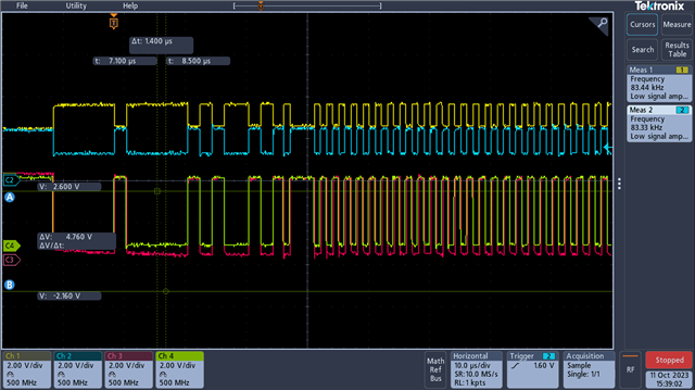

大家好、
我们的一位客户正在使用 TCAN1044ADRQ1芯片进行 CAN 通信、发现1M 可通过测试、5M、8M 无法通过、您能否提供一些故障排除建议
断开配对器件并按照如下方式抓取 CAN 波形:
在1Mbps 下通信正常:
罗艾米

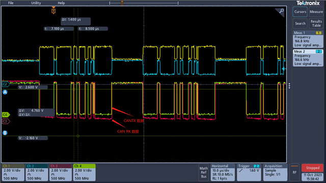

    尊敬的 Amy:
    CAN 系统可以支持的最大数据速率取决于许多系统级特性、包括 CAN 收发器、网络拓扑、存根计数和长度、节点数量、电缆质量和阻抗一致性等。 请注意,8Mbps 只能用于非常小和简单的网络。 同样、在大多数实际系统中很难实现5Mbps。 2Mbps 是我们在当今许多未采用新 CAN SIC 技术的应用中看到的典型最大值。
    是否可以共享此测试中使用的网络拓扑图,该图显示系统中每个节点之间的电缆长度? 请说明端接电阻在网络中的放置位置以及是否有任何收发器不是 TCAN1044A。
    此测试能否成功以5Mbps 或更快的速率与其他收发器通信?
    埃里克·肖特
