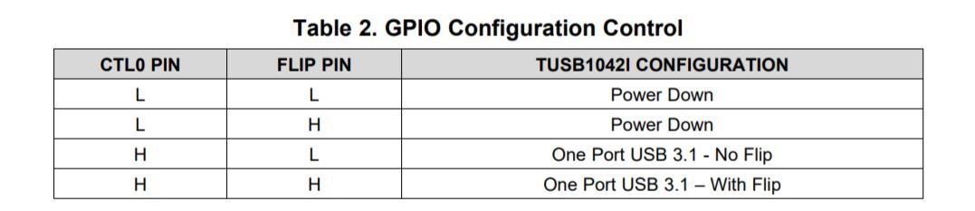

  • RE: [参考译文] TPS65981:高速数据+ PD 充电拓扑帮助
    标记
    请参阅定义 FLIP 和 CTL0功能的表。 翻转控制方向、CTL0控制插入事件。
    David
    我将这个问题分配给负责超高速多路复用器的团队、以便他们可以推荐最佳器件。
    至于 GPIO 连接、没有涵盖此内容的应用手册、但大多数多路复用器 EVM 都装配了一个 PD 控制器、您可以参考该控制器。 例如、TUSB1042I 具有 TPS65982 PD 控制器。 所示的 TPS65982 GPIO 连接与 TPS65981相同
    Adam、
       感谢您的回答。  我不需要任何其他模式。  仅 USB 3.0。
    那么、我是否只需要 TUSB1042I 等器件作为外部多路复用器?
    是否有关于如何将 TPS65981 GPIO 控制连接到外部多路复用器的应用手册?
    标记
    您好、Mark。
    您仍需要使用 TPS65981等 PD 控制器、但需要添加与 TPS65981 (或类似 PD 控制器)并联的超高速多路复用器。 TPS65981将通过 GPIO 控制外部多路复用器
    您是否希望支持 DisplayPort 等任何交替模式、或者仅将其保留给 USB3.0?
