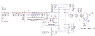

在我们的设计中、我们将使用 TPS552892QWRYQRQ1 IC 进行降压/升压应用、所以您可以查看它。
输入电压:5V 至36V
输出电压:5V
Iout:3A
我想知道功率耗散从 IC .

    您好:Bryce、
    1.这将用于汽车应用,用于为 USB 2.0 x2、CAN 等设备供电
    5V 电压轨上的最大输出电流为3A。
    连接降压/升压部分 BOM。
    .e2e.ti.com/.../BUCK_2D00_BOOST-BOM.xlsx

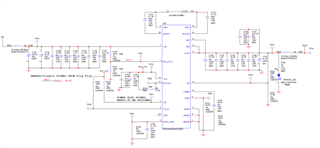

    嗨、Mulin、
    请查找包含注释的更新设计文件:
    建议将 R151更改为150k Ω、以防 Vin 网络存在压降且 VIN 为5V。
    -->已将部件更新为150K。
    将 C145更改为10nF。
    -->为什么我们需要将其更改为10nF,任何特定的原因?
    根据反馈添加了
    建议在 SW1和 SW2中保留 RC 缓冲器。 330pF + 2.2 Ω(1206)。
    -->将电容值更新为与 EVK 相同的2200pF。添加了2.2 Ω(1206)
    建议在 Vin 和 Vout 引脚中使用0402 0.1uF 电容。
    -->从0603更新0.1uf 到0402的 Cap 封装。
    建议的补偿参数:5K+10nF//100pF。
    -->增加了5.1k+10nF//100pF。
    您能否根据开关频率值 Vin 和 Vout 的引脚6 fsw 和电容值进行确认???
    它是否需要任何输入 EMI 滤波器?
    Tirthal Patel

    尊敬的 Patel:
    [报价 userid="628460" url="~/support/power-management-group/power-management/f/power-management-forum/1521986/tps552892-q1-tps552892qwryqrq1/5854054 #5854054"] -->为什么我们需要将其更改为10nF,任何特定的原因?
    根据反馈添加了 [/报价]
    这是从经验。 您可以根据 EMI 性能调整电容。
    您能否确认开关频率值、引脚6 Fsw 以及 Vin 和 Vout 的电容值???
    "你听我说。"
    它是否需要任何输入 EMI 滤波器?
    是的、为了获得更好的 EMI 性能、需要使用 EMI 滤波器。

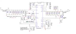

    嗨、Mulin、
    关于 EMI 滤波器、我们采用了 LM61460AASQRJRRQ1器件中的参考。
    另外、为了强调一下、我们不会根据我们设计的相应电流检测功能来使用该功能。
    您能回顾一下吗?
    Tirthal Patel
    尊敬的 Tirthal:
    对我来说、EMI 滤波器看起来不错。
    PG 和 CC 引脚为开漏连接、因此它们应通过上拉电阻器与 VCC 而不是 EXTVCC 连接。
    2.建议焊接 EN 下拉电阻。
    建议将 MODE 与 VCC 连接以选择 FPWM 模式、从而在所有负载下保持恒定的开关频率。 或保留以下电阻进行模式选择。
    4.遵循布局指南。
    BRS、
    布莱斯

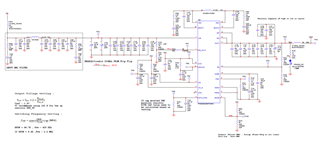

    您好:Bryce、
    我已经根据分享的反馈更新了设计文件你可以有一个外观,
    对于 EN 引脚、我们提供安装在设计的其他部分上的下拉电阻。
    Tirthal Patel
    尊敬的 Tirthal:
     对我来说,这是一个很好的选择。
